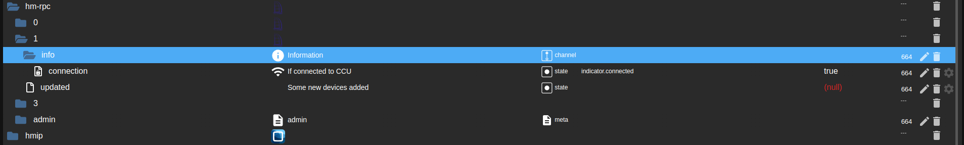

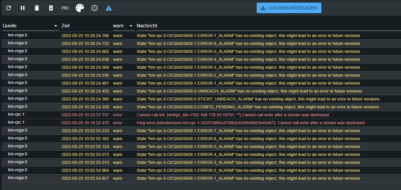

      So habe ich aktuell die folgende Fehlermeldung:
      "Error occured: hm-rpc.1 (1241) Ping error [iobrokersyno:hm-rpc.1:35337af05cd736b2cb399499d1b45467]: response timeout"
      Ich erkenne an der Meldung, dass diese aus der Homematic-Sektion stammen sollte (hm-rpc.1) Wenn ich jetzt in den Objekten den Ordner
      hm-rpc öffne, sehe die folgende Anzeige:
      In diesem Zweig erkenne ich aber nur, dass die Verbindung zur CCU aktiv ist.
      Meine Idee, mittels Suche in der Objekt-Übersicht den Verursacher zu finden, lieferte keine Hinweise.
      Hier wäre es toll, wenn mir die Community entweder einen Tipp zum Nachlesen des grundsätzlichen Verhaltens derartiger Fehlermeldungen aufzeigen könnte, oder aber im speziellen Fall eine Idee hätte.
          Nutzt du überhaupt aktiv den Adapter hm-rpc , denn üblicherweise sind auch Datenpunkte von den jeweiliegen Aktoren , je nach Einstellung in der Instanz hm-rpc vorhanden .
          Ich sehe auch in deinem Screenshot einen Odner vom HMIP Adapter ... nutz du den vielleicht und hast nur den Adapter ungenutzt hm-rpc aktiv !?

            @arteck Danke für deine Antwort. Aber leider hilft sie bei meiner Frage nicht. Ich versuchs nochmal:
            hm-rpc.1 (1241) was meint die Kennung (1241)
            Ping error ; ist klar eines soll antworten und tut es nicht
            [iobrokersyno:hm-rpc.1:35337af05cd736b2cb399499d1b45467]; was meint diese Kennung ?:35337af05cd736b2cb399499d1b45467
            ist der Ordner hm-rpc 1/info/connection überhaupt der Auslöser? Hat der Iobroker die Verbindung zur CCU verloren?
            response timeout; ist klar. Wartezeit abgelaufen
            Ich hätt gern was zu dieser Struktur gelernt, verstehst du @artec?
            Danke für die Geduld

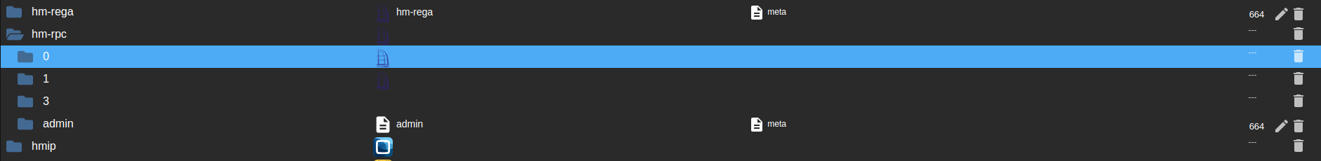

                und ja, ich nutze eine CCU3 auf Basis einer Raspberrymatic. Dieser Homematic-Ordner besteht aus 4 Unterordnern.
                im Ordner hm-rpc/ 0 liegen alle Homematic Sensoren/Aktoren/Schalter etc
                im Ordner hm-rpc/ 1 liegt nur die CCU
                im Ordner hm-rpc/ 3 liegen sogenannte virtuelle Kanäle der CCU
                und zuletzt der hm-rpc/admin in dem keine Objekte liegen
                Da diese Strukturen vom Iobroker angelegt wurden, hab ich keine Idee, welcher syntax das Ganze folgt.

                  Genau. Das dachte ich mir auch. Wenn ich jetzt in der Objekttabelle diese Kennung im Spaltenkopf"ID" oder "Name" eingebe, dann hatte ich gehofft, dass mir der Filter etwas findet und anzeigt. Tut er aber nicht. Also kann ich das Gerät auch nicht finden....verstehst du?
                  Deswegen nehme ich an, dass entweder mein Vorgehen falsch ist, oder ich an irgend einer anderen Stelle etwas nicht verstanden habe.

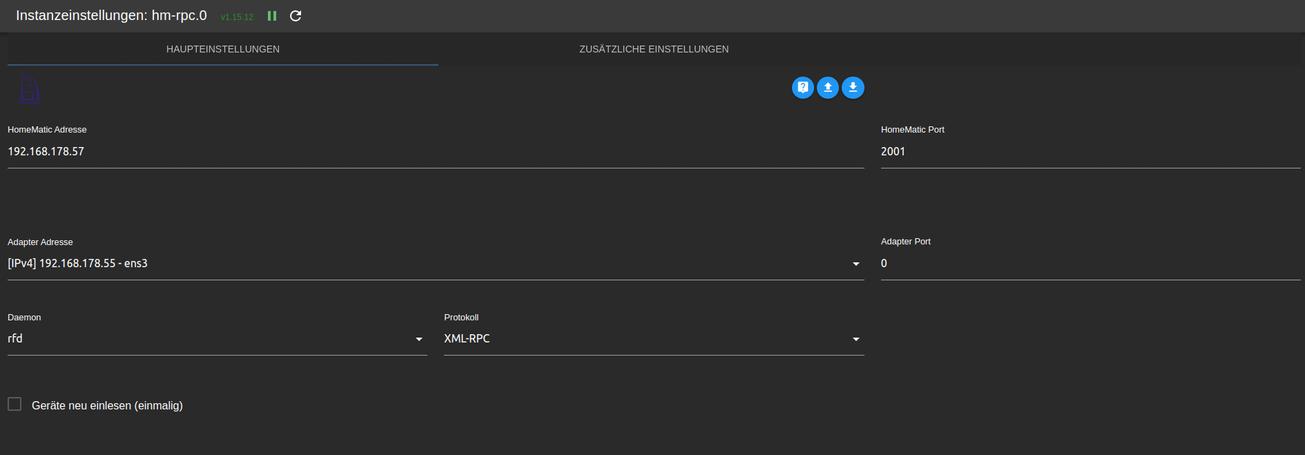

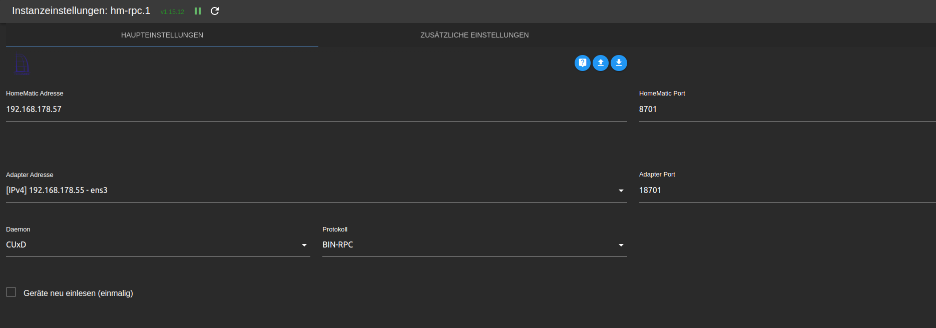

                        @glasfaser okay
                        und
                        meinst du das?
                        VG
                        Schlumpel

                            Okay, wenn du dir das erste Bild noch mal anschaust, dann siehst du unter hm-rpc den Ordner "1" und in diesem Ordner ist ein DP "connection" der anzeigt das die CCU connected ist. "true"
                            Auf dem Bild sieht man auch die Ordner 0, 1, 3, admin.
                            Die Bedeutung ist mir insgesamt nicht schlüssig, die wurde vom Iobroker so angelegt.

                                  okay, Danke dir @Glasfaser, aber ich verstehe immer weniger von dem was du mir schreibst. Sorry. Bin nicht in der Lage dir zu folgen.
                                  Ich möchts noch mal anders versuchen: Vielleicht ist meine Kopfzeile falsch formuliert?! Drum noch mal neu: Wie kann ich den Verursacher einer Fehlermeldung ermitteln?
                                  Die Fehlermeldung ist ja da, wird vom Iobroker gemeldet und steht so im Log. Wer aber hat diese Fehlermeldung erzeugt? Wo muss ich nachsehen, was los ist?! Hoffe dass das hilft, mein Problem zu verstehen.
                                  VG

                                      Homoran Global Moderator Administrators @Schlumpel last edited by
                                      @schlumpel sagte in Wie kann ich die Ursache einer Fehlermeldung ermitteln?:
                                      dann bitte Schritt für Schritt! in kleinen Happen.
                                      laut Screenshot ist hm-rpc.1 für CuxD konfiguriert.
                                      Da kommt natürlich die Frage
                                      @glasfaser sagte in Wie kann ich die Ursache einer Fehlermeldung ermitteln?:
                                      Nutzt du überhaupt CUXD?
                                      wir warten auf Antwort
