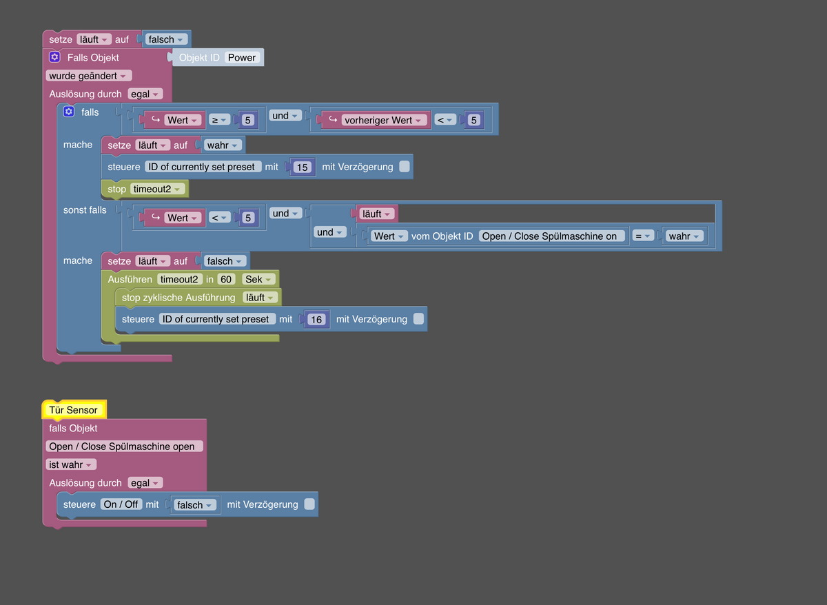

      Hallo. Meine Spülmaschine hat leider keine Led Anzeige für Fertigmeldung deswegen wollte ich mit Hilfe von Shelly Plug S und Blockly Skript was ähnlichen erreichen. Die Spülmaschinentür wurde mit Aquara Tür Sensor aufgerüstet.
      Das Skript sieht wie folg aus und funktionier . Leider manchmal fehlerhaft .
      Led Anzeige läuft dank ESP32 mit WLED: "PS 15" LED Rot - in betrieb und "PS 16" - LED grün - "Fertig" ) . Wenn ich die Tür auf mache, geht das licht aus. Aber ... nicht immer . Manchmal geht das LED garnicht aus.

          Hallo, das stoppen der zyklischen Ausführung mach für mich keinen sinn, denn du hast dort keine zyklische Ausführung, oder ist das nur ein teil deines Skripts ?
          Geht die Spülmaschinen Tür selbst auf oder musst du sie manuell öffnen ?
          Der Türsensor sollte doch dann vermutlich das licht ausschalten wenn er "false" ist, nicht bei "true" ?!
