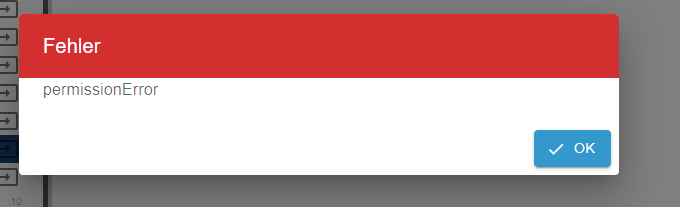

    4. Skript löschen geht nicht - permissionError
      ltsalvatore last edited by ltsalvatore

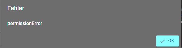

      ich habe aktuell das Problem, dass ich neu erstellte Skripte nicht mehr löschen kann.
      Ist das Problem bekann oder eher ein Einzelfall?
      Habe leider mit der Suche nichts passendes gefunden diesbezüglich.
      nodejs. = v12.22.2
      npm = v6.14.13
      admin = v6.2.22
      javascript = v6.0.3
      Danke und Gruß
      ltsalvatore
      EDIT: auch alte Skripte lassen sich nicht löschen
      Glasfaser Thomas Braun Horst Böttcher S 5 Replies Last reply Reply Quote 0
