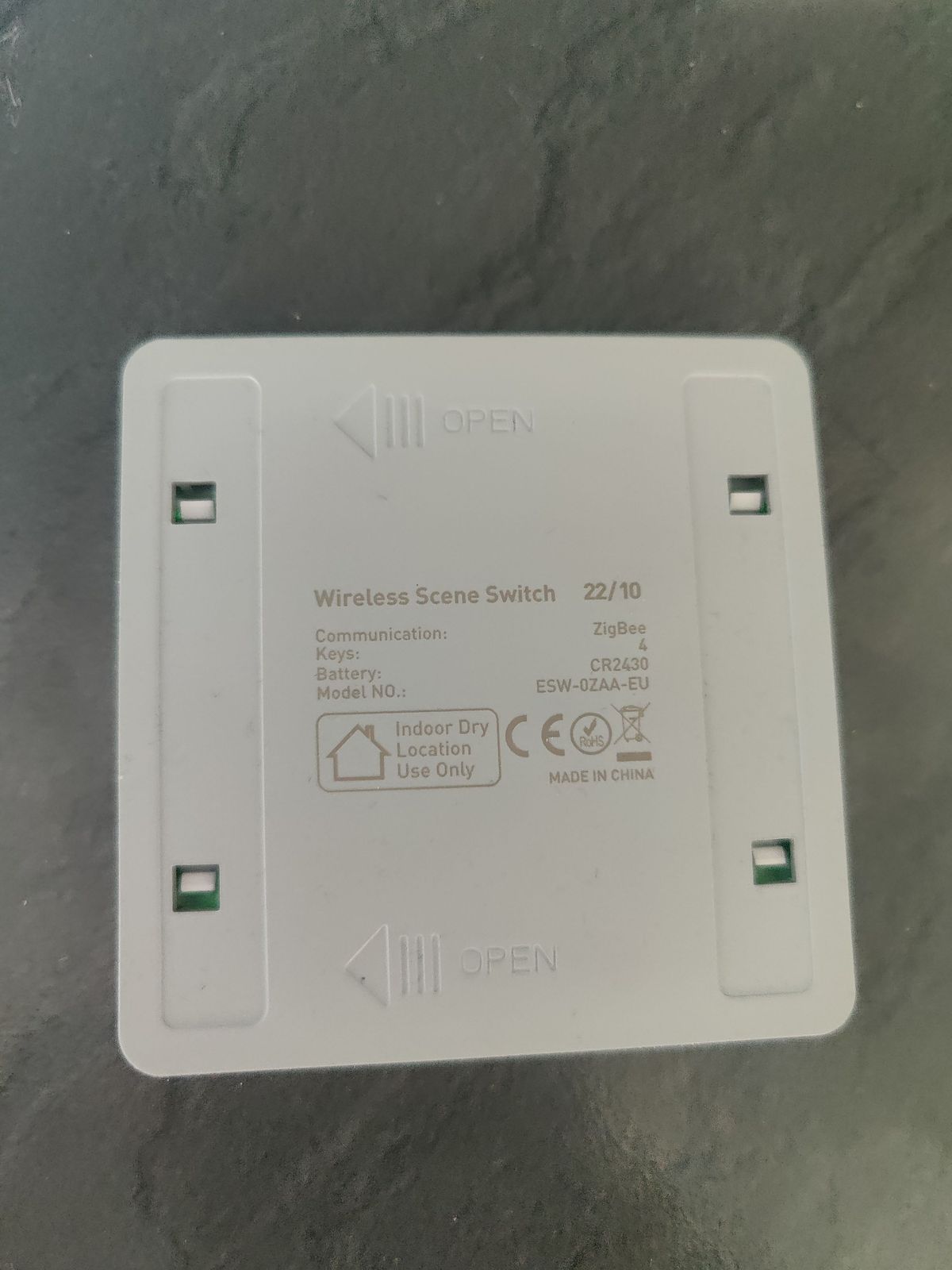

      ich habe aktuell ein Problem mit 2 Tuya Smart Scene Zigbee Schalter.
      AUBESS Tuya ZigBee Smart Szene Schalter 4 Gang 12 Szene Schalter Push Button Controller

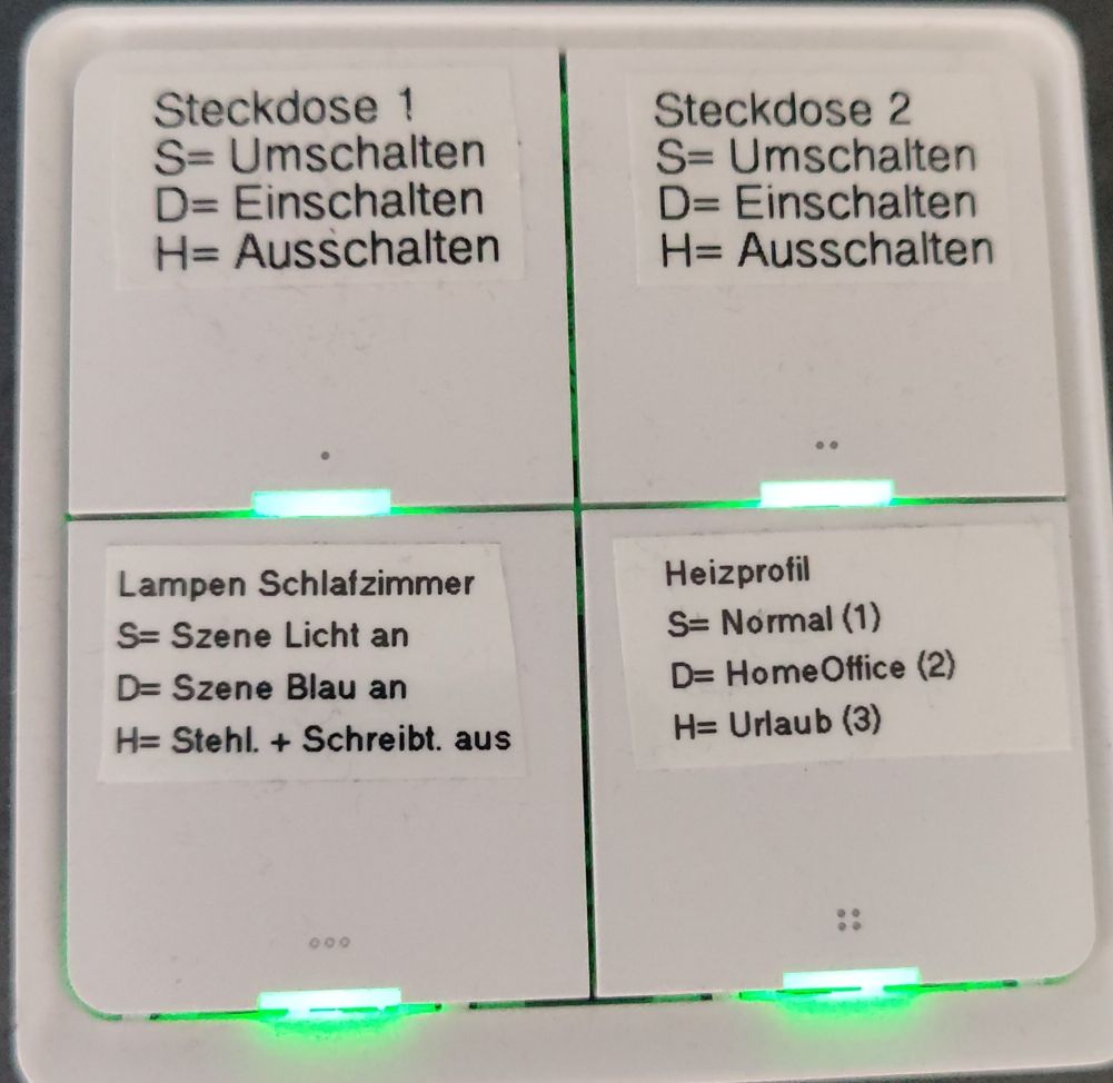

      Diese haben lange ohne Probleme funktioniert, jedoch blinken jetzt alle LEDs und er schaltet nichts mehr.

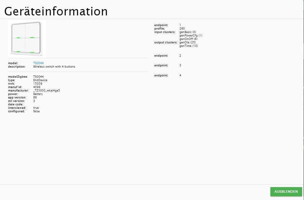

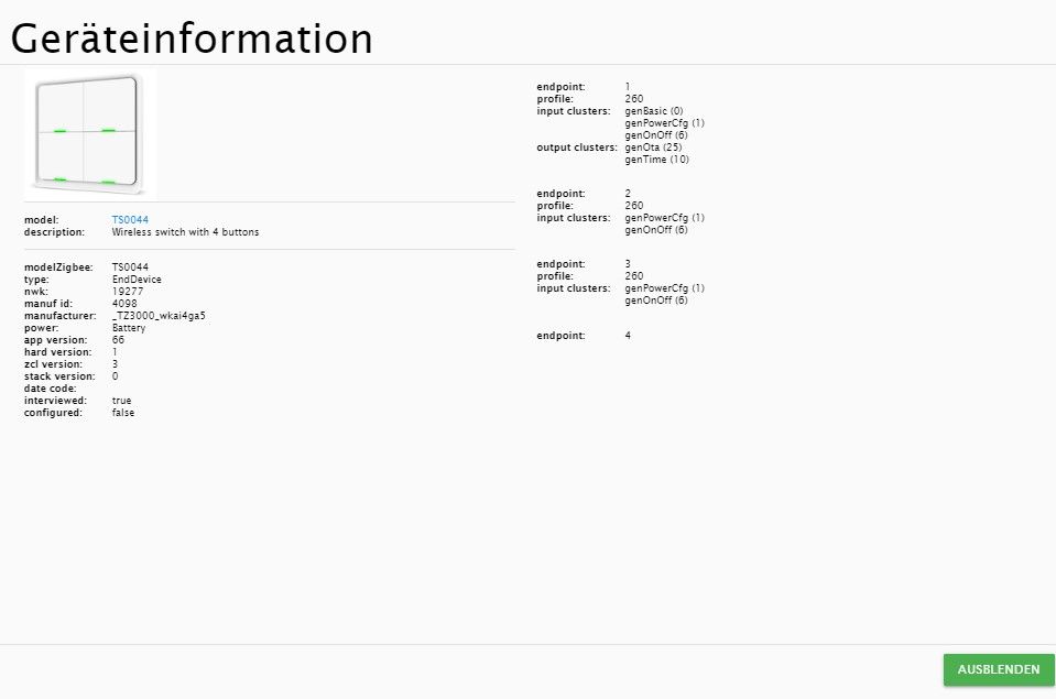

        schick den nochmal die konfiguration.. in der Kachel ist unten rechts ein button dafür

          Hier noch die Configs:
          Ich hoffe das ist das was du wolltest, die waren unten links auf der 2. Seite der Kachel.
            arteck Developer Most Active @FreunderNacht last edited by
            @freundernacht sagte in [GELÖST] Tuya Scene Zigbee Schalter LEDs blinken dauernd:
            ja genau.. aber das Problem Batterie ist schon länger da

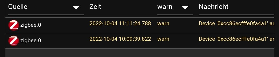

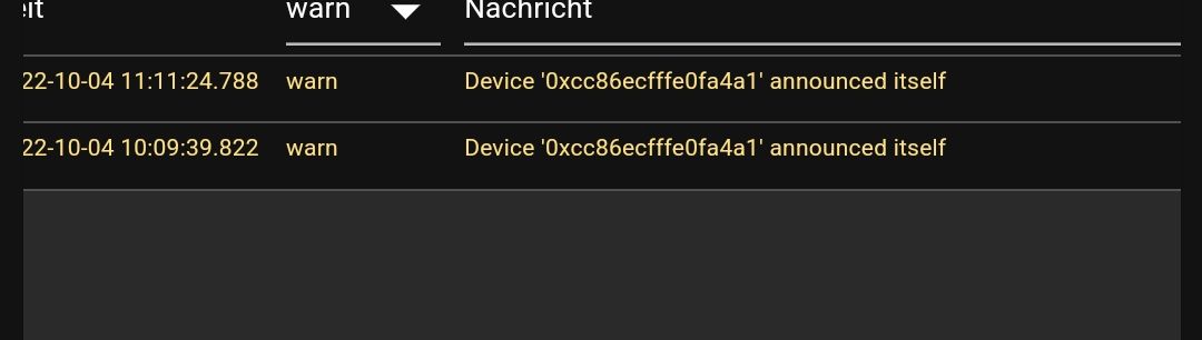

              Was ich bei diesen Schaltern bei mir im Log auch beobachte ist, dass ich regelmäßig folgende Meldung bekomme:
              Screenshot_2022-10-04-11-56-07-11_40deb401b9ffe8e1df2f1cc5ba480b12.jpg Screenshot_2022-10-04-11-55-27-25_40deb401b9ffe8e1df2f1cc5ba480b12.jpg
              (Sorry für den Screenshot, bin unterwegs)
              Das bekomme ich von allen Schaltern dieses Typs.
                Batteriestand irgendwann korrekt abgebildet wird
                bestimmt .. obliegt aber nicht dem adapter.. die Info zeigen wir nur
                und es ist eine WARNUNG und kein ERROR
                wenn sich die Geräte an und abmelden.. machen manche öffters

                  Ist das Sache der Z-Stack Firmware?
