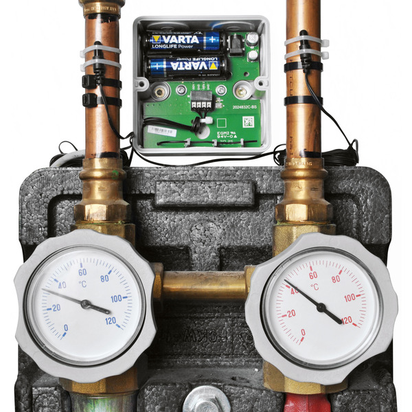

            ich würde bei mir auch gern Vor- und Rücklauf-Temperaturen messen, habe aber keinen Stromanschluss in der Nähe.
            Kennt jemand eine Lösung für den Batteriebetrieb?
            (so einen ESP8266 kann man nach meinen Recherchen auch mit Batterien betreiben, aber das bedarf dann wohl spezieller Programmierung mit deep-sleep etc. damit die Batterien nicht alle 4 Wochen leer sind. Das übersteigt meine Fähigkeiten leider....)
            für Homematic habe ich das hier gesehen:
            https://de.elv.com/elv-homematic-ip-komplettbausatz-temperatursensor-mit-externen-fuehlern-2-fach-hmip-ste2-pcb-155614
            Aber mir wäre Z-Wave oder Zigbee lieber, da ich bisher keine Homematic Geräte habe.
            Umbau eines Sensors mit internem Fühler scheint knifflig zu sein, gemäß https://forum.iobroker.net/topic/55126/suche-zigbee-temperatursensor-mit-externem-fühler-conbee-2?_=1669880374756
            der dort genannte , kaufbare sensor ist derzeit auch nicht erhältlich und hat auch nur einen Fühler.
            Für Tips und Hinweise wäre ich sehr dankbar...

                    Dieter_P @chris299 last edited by
                    @chris299 said in Vor und Rücklauftemperaturen messen: DS18B20 + NodeMCU?:
                    sicher? Vor- und Rücklauf wie hier abgebildet liegen üblicherweise sehr nah an der Heizung. Eine Heizung ohne 230V Anschluß ist selten...

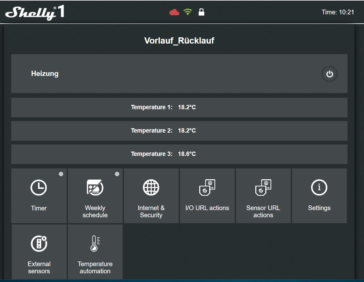

                      Fabio @StefanA last edited by Fabio
                      @stefana wenn ioBroker vorhanden wie auch Wlan im Haus könnt ihr das zum Beispiel mit einem Shelly 1 machen plus Sensor und hier der Fühler.
                      Fabio.
                      Das sieht dann in der Shelly Oberfläche so aus:
                      C M 2 Replies Last reply Reply Quote 0
                      • C
                        chris299 @Dieter_P last edited by
                        @dieter_p sagte in Vor und Rücklauftemperaturen messen: DS18B20 + NodeMCU?:
                        ich will das in einem Mehrfamilienhaus für eine Wohnung messen, weil ich denke, dass der hydraulische Abgleich nicht in Ordnung ist...
                        • C
                          chris299 @Fabio last edited by
                          @fa-bio vielen Dank für den Hinweis, aber die Shellys brauchen ja leider auch einen Stromanschluss in der Nähe...
