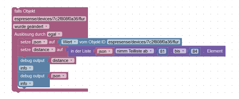

      Zuletzt habe ich mit einer Ausgabe im debug log geschaut ob und was überhaupt passiert

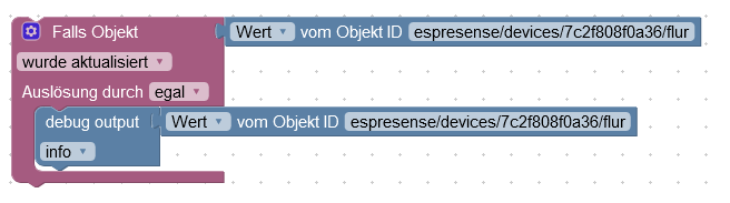

      Aber da passiert nichts, also habe ich da ein Gundletgendes Problem das ich nicht sehe 😧
      Warum passiert da nichts, der wert ändert sich nahezu sekündlich aber anscheinend triggert das nicht?!?
      Frage wäre also warum nichts passiert und wie ich die Werte so auseinaander genommen bekomme das ich die distance dann in Blockly nutzen kann?

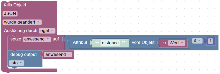

        paul53 @panik last edited by
        @panik sagte: Gundletgendes Problem das ich nicht sehe
        An den Trigger muss die Datenpunkt-ID übergeben werden - nicht der Wert.
        panik 1 Reply Last reply Reply Quote 0

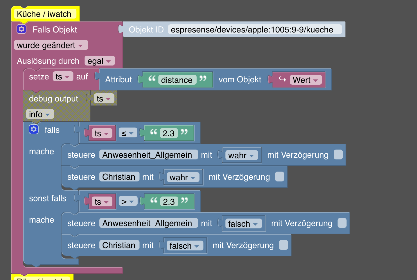

          A Former User @panik last edited by
          @panik Moin Versuch es mal so:
          • panik
            panik @paul53 last edited by panik
            @paul53 Danke das hat mir schon mal bei dem grundlegendem Problem geholfen.
            Ich habe nun auch den Wert den ich brauche aus dem Datenstrom (keine ahnung ob das json ist oder nicht) extrahieren können.
            Habe ein paar sachen die ich hier gelesen hatte probiert, wenn ich den Json objekt konverter nutze werden aus den " zeichen, einfache ' mehr ist mir da nicht aufgefallen.
            Ich denke so kann ich weiter arbeiten, aber es interessiert mich ob ich die werte auch "eleganter" extrahieren und nutzen kann, irgendwie ist meine lösung in meinen augen ein Provisorium 🙂 aber ich kann halt mit RegEx oder javascrit direkt nichts anfangen 😕

              A Former User @panik last edited by A Former User
              @panik auf welchen Datenpunkt triggerst du denn?
              • panik
                panik @Guest last edited by
                @ciddi89 Ich hatte zu beginn mit dem Wert versucht zu triggern aber da passierte nichts, jetzt triggert die Datenpunkt-ID.
                Habe das Jetzt mal mit deiner lösung umgesetzt, auch das klappt nun wunderbar 😊

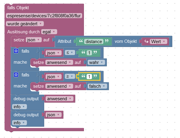

                  paul53 @panik last edited by paul53
                  @panik
                  Etwas einfacher:

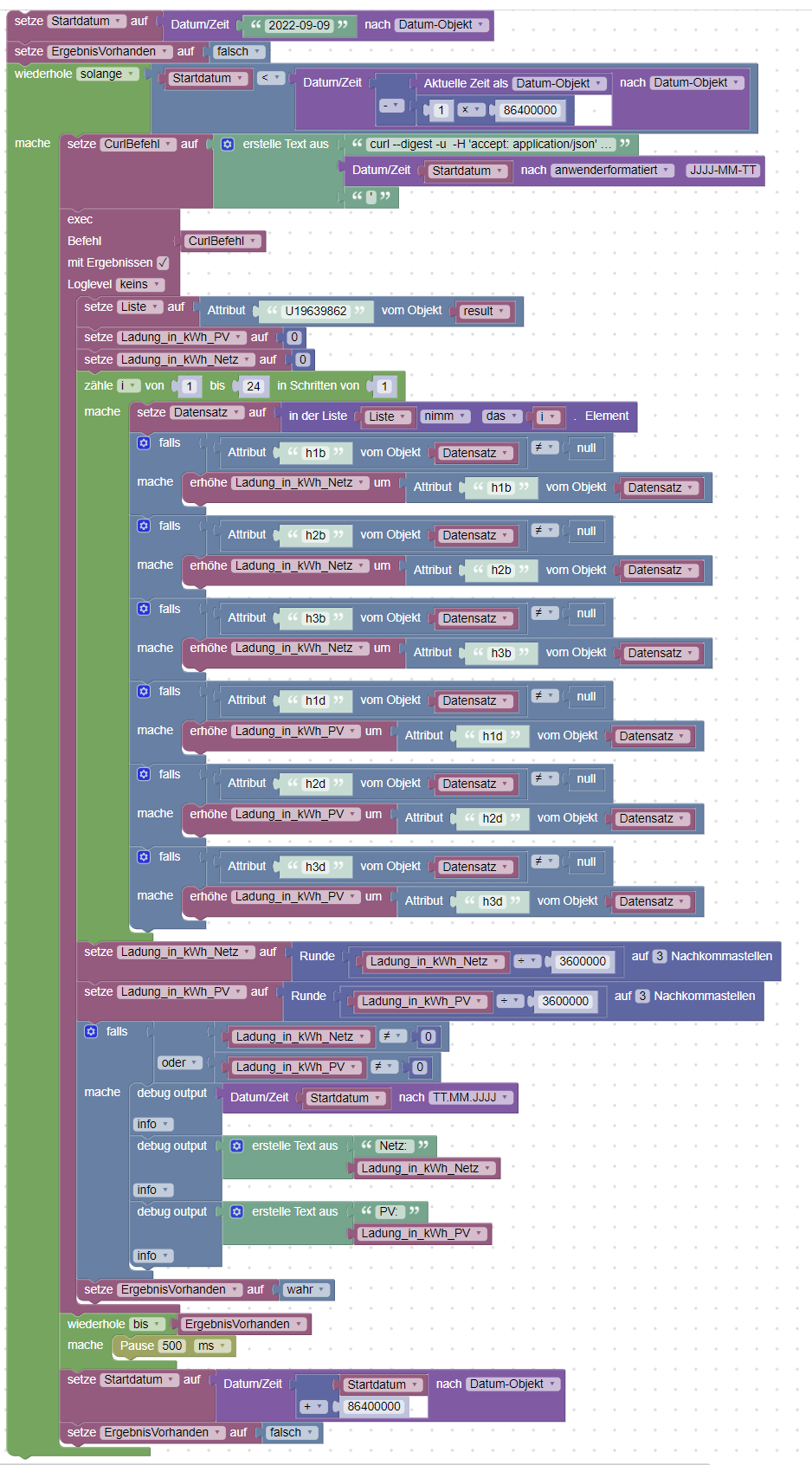

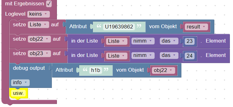

                    Hallo, ich hoffe es ist ok mich hier dranzuhängen ☺
                    Ich hole mir im einem Blockly mit exec per curl ein JSON (denke mal das ist eins). Das funktioniert auch:
                    Das ist der vollständige curl den ich verwende:
                    curl --digest -u [USER]:[PASSWORD] -H 'accept: application/json' -H 'content-type: application/json' --compressed '[URL]'
                    Zurück bekomme ich folgendes:
                    {"U19639862":[{"yr":2022,"mon":11,"dom":17,"imp":1346040,"exp":60,"dow":"Thu"},{"yr":2022,"mon":11,"dom":17,"hr":1,"imp":4306560,"exp":180,"dow":"Thu"},{"yr":2022,"mon":11,"dom":17,"hr":2,"imp":2824320,"exp":300,"dow":"Thu"},{"yr":2022,"mon":11,"dom":17,"hr":3,"imp":2531580,"dow":"Thu"},{"yr":2022,"mon":11,"dom":17,"hr":4,"imp":2265540,"dow":"Thu"},{"yr":2022,"mon":11,"dom":17,"hr":5,"imp":5135640,"dow":"Thu"},{"yr":2022,"mon":11,"dom":17,"hr":6,"imp":6107100,"gep":11640,"dow":"Thu"},{"yr":2022,"mon":11,"dom":17,"hr":7,"imp":1843860,"exp":1700280,"gep":3014640,"dow":"Thu"},{"yr":2022,"mon":11,"dom":17,"hr":8,"imp":4287180,"exp":385369,"gep":1468327,"dow":"Thu"},{"yr":2022,"mon":11,"dom":17,"hr":9,"imp":1484160,"exp":290160,"gep":2062320,"dow":"Thu"},{"yr":2022,"mon":11,"dom":17,"hr":10,"imp":223440,"exp":2646660,"gep":4492560,"dow":"Thu"},{"yr":2022,"mon":11,"dom":17,"hr":11,"imp":478620,"exp":7434720,"gep":11400120,"dow":"Thu"},{"yr":2022,"mon":11,"dom":17,"hr":12,"imp":969780,"exp":4711920,"gep":8420280,"dow":"Thu"},{"yr":2022,"mon":11,"dom":17,"hr":13,"imp":4778700,"exp":403560,"gep":7861260,"gen":1680,"dow":"Thu"},{"yr":2022,"mon":11,"dom":17,"hr":14,"imp":854040,"exp":367080,"gep":2401500,"dow":"Thu"},{"yr":2022,"mon":11,"dom":17,"hr":15,"imp":5258700,"exp":60,"gep":138600,"gen":600,"dow":"Thu"},{"yr":2022,"mon":11,"dom":17,"hr":16,"imp":2661059,"dow":"Thu"},{"yr":2022,"mon":11,"dom":17,"hr":17,"imp":7027140,"dow":"Thu"},{"yr":2022,"mon":11,"dom":17,"hr":18,"imp":3920580,"dow":"Thu"},{"yr":2022,"mon":11,"dom":17,"hr":19,"imp":6025500,"dow":"Thu"},{"yr":2022,"mon":11,"dom":17,"hr":20,"imp":2147220,"dow":"Thu"},{"yr":2022,"mon":11,"dom":17,"hr":21,"imp":7385220,"dow":"Thu"},{"yr":2022,"mon":11,"dom":17,"hr":22,"imp":12272700,"h1b":4451100,"h2b":4522740,"h3b":5760,"dow":"Thu"},{"yr":2022,"mon":11,"dom":17,"hr":23,"imp":31262640,"h1b":12451800,"h2b":12618180,"h3b":14460,"dow":"Thu"}]}
                    Hier möchte ich nun alle h1b, h2b und h3b Werte aufaddieren und durch 3600000 teilen (hier nur in den Stunden 22 und 23 vorhanden). Aber ich schaffe es nicht die Felder anzusprechen. Hat mir jemand einen Tipp?

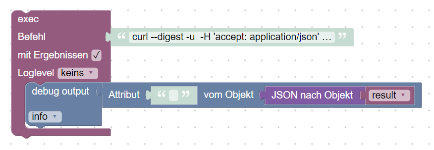

                      paul53 @MP_Trixi last edited by
                      @mp_trixi sagte: Zurück bekomme ich folgendes:
                        MP_Trixi @paul53 last edited by MP_Trixi
                        @paul53 Hammer - Danke! Und wie fix.
                        Habs jetzt so:
                        Das will ich täglich in einen Datenpunkt mit history schreiben. Dazu noch zwei Fragen:
                        • ich habe damit die Möglichkeit Werte der Vergangenheit zu ermitteln. Bekomme ich die auch in den Datenpunkt zu dem entsprechenden Datum?
                        • die Daten werden rückwirkend für den Tag zuvor ermittelt. Wie bekomme ich es hin, dass der Wert dann in den Datenpunk mit Datum-1 Tag geschrieben wird (ähnlich wie erste Frage)?
