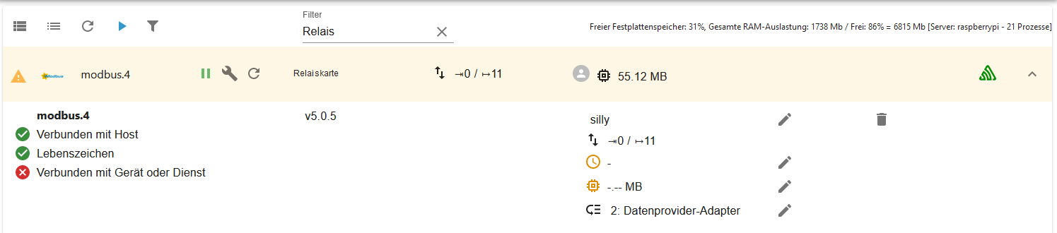

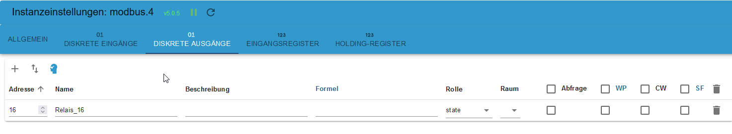

                  Mit den Diskreten Eingängen, Register 16 kann ich zwar das Relais 1 schalten, aber danach geht mir das Gerät auf Disconnect. Nach der Reconnect Zeit kann ich wieder einmal das Relais 1 Ein/Ausschalten

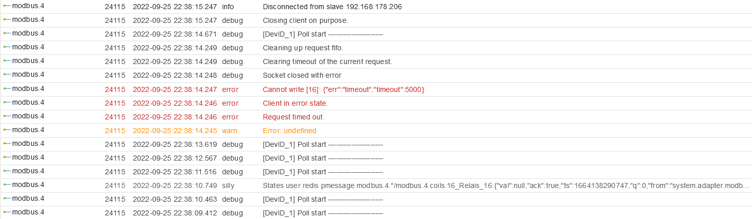

                          • C
                            captainchaos666 @captainchaos666 last edited by Homoran

                            • C
                              Dolomiti 1 Reply Last reply Reply Quote 0

                                  @captainchaos666 sagte in Modbus RTU dezentrale Peripherie Hardware Empfhelung:
                                  Meinte einen Wireshark-Mitschnitt der ioBroker-Kommunikation
