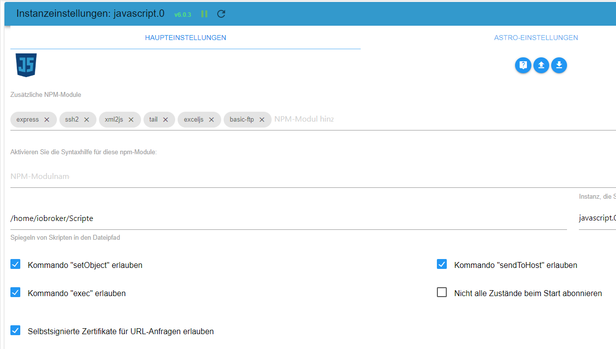

              @bahnuhr
              Das läuft nicht in puTTY, das läuft in deiner Shell, vermutlich die bash.
              Einstellungen im Adapter?
              bahnuhr 1 Reply Last reply Reply Quote 0
              • bahnuhr
                bahnuhr Forum Testing Most Active @Thomas Braun last edited by
                @thomas-braun sagte in wput - Fehler im log:
                Ich logge mich mit putty auf iob als Benutzer ein.
                Wenn du dies mit bash meinst ?
