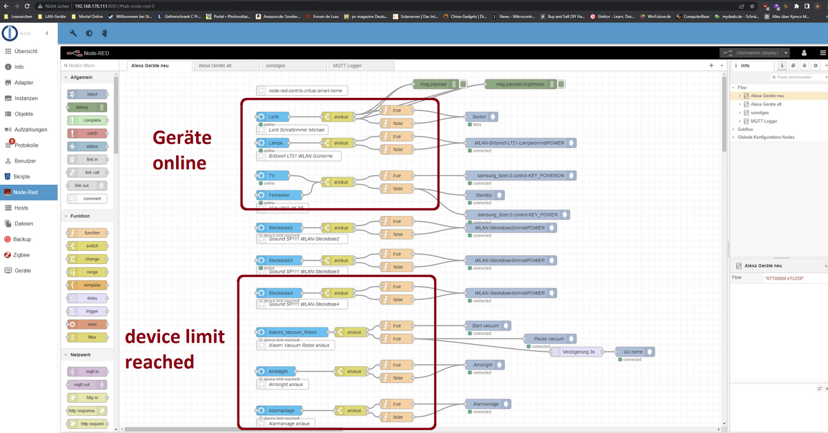

      Hallo.
      Ich binde bei mir die Alexa-Sprachsteuerung über NoderRed und die Palette "node-red-contrib-virtual-smart-home" ein.
      Seit gestern funktionieren aber nicht mehr alle Geräte. Einige sind ganz normal "online" und bei einigen Geräten steht, dass das Device Limit erreicht wäre. Weiß einer ob sich da irgendwas geändert hat? Wieso gibt es auf einmal ein Device Limit?

        frankyboy73 @Atifan last edited by
        @atifan sagte in node-red-contrib-virtual-smart-home -> device Limit reached:
        Hi, ab Version 3 sind wohl nur noch 7 Geräte frei, darüber muss man wohl zu Pro wechseln und bezahlen.
        Auszug aus dem changelog:
        Version 3 introduces a "Pro" plan which includes up to 200 virtual devices and the option of configuring devices as "retrievable" so that their device state can be retrieved by Alexa / the Alexa app.
        You can upgrade to the "Pro" plan from the Connection dialog.
        The "Free" plan will be limited to 7 virtual devices.

          Atifan @frankyboy73 last edited by
          @frankyboy73 Hi ja Danke hab es mittlerweile rausgefunden und jetzt einfach das Abo gemacht, dass meine Geräte wieder funktionieren. Langfristig werde ich mir aber wohl eine kostenlose Alternative suchen.

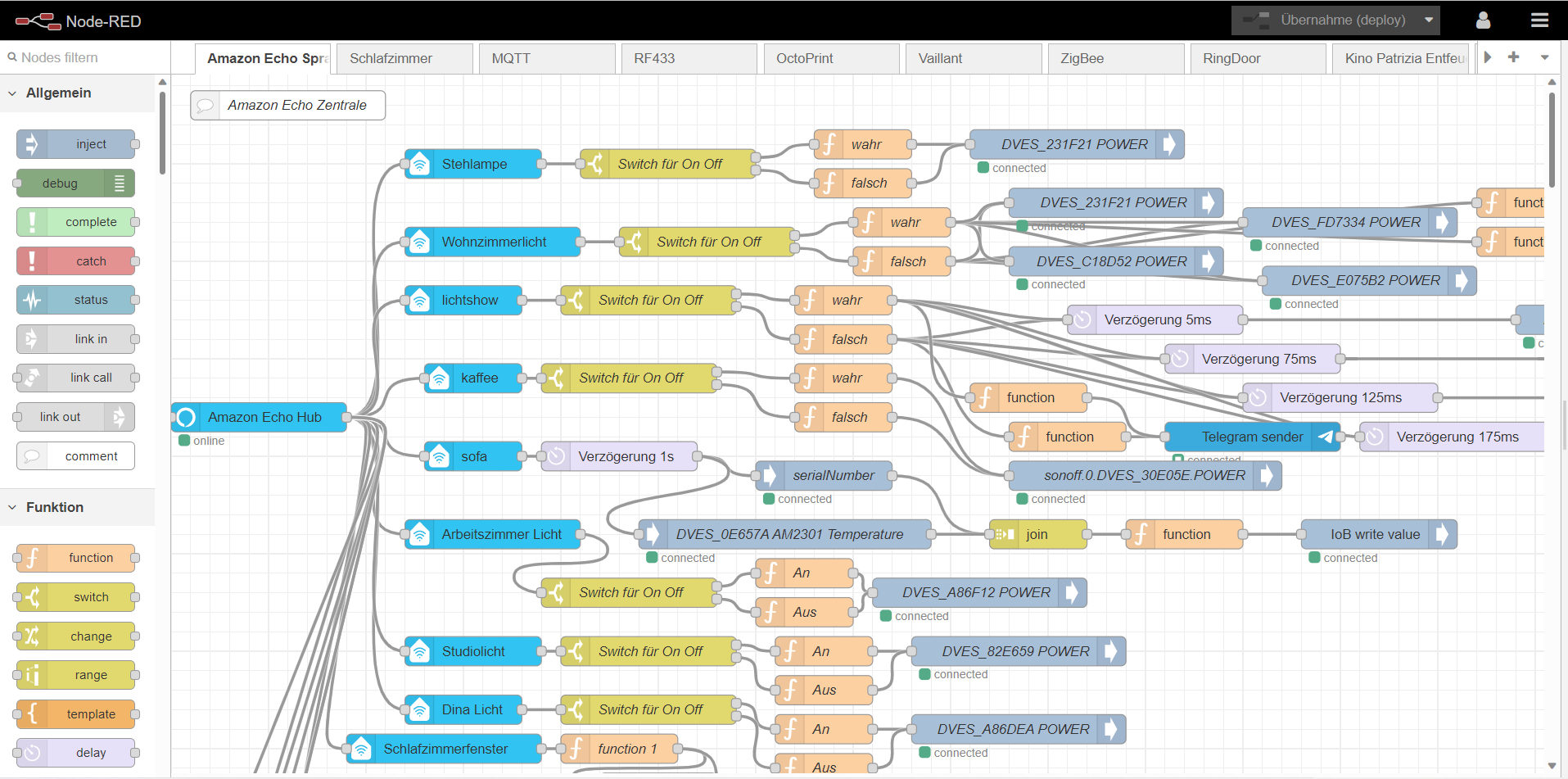

                                  DJMarc75 @Atifan last edited by
                                  @atifan einfach installieren und "Geräte" erstellen:
                                  Nach dem Deploy musst Du Alexa nach neuen Geräten suchen lassen.
                                  Die gefundenen Geräte werden dann unter
                                  alexa2.0.Smart-Home-Devices
                                  angezeigt wenn Du diese im Alexa2Adapter auch in der Konfig ausgewählt hast.
                                  Allerdings werden diese Geräte nicht sofort angezeigt sondern erst nach dem eingestellten Intervall im Alexa2Adapter.
                                  Ich persönlich nutze aber diese Nodes nicht sondern:
                                  node-red-contrib-alexa-home-skill
                                  https://flows.nodered.org/node/node-red-contrib-alexa-home

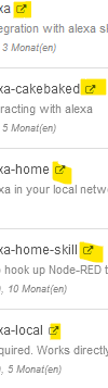

                                          Atifan @Steff75 last edited by Atifan
                                          Ja das könnte auch der Grund gewesen sein, warum ich damals umgestiegen bin, wegen diesem Port 80 Problem/Fehler. Passiert das bei euch nicht @DJMarc75 und @BigBabaBee
                                          @DJMarc75 : ist die Palette "node-red-contrib-alexa-home-skill" besser als "node-red-contrib-amazon-echo"? Bzw. gibts da irgendwelche nennenswerten Unterschiede? Oder warum nutzt du gerade diese?

                                            DJMarc75 @Atifan last edited by DJMarc75
                                            @atifan na weil es komplett unterschiedliche sind. Da musst Du immer folgenden jeweiligen Link im Node anklicken um Infos zu holen:
