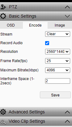

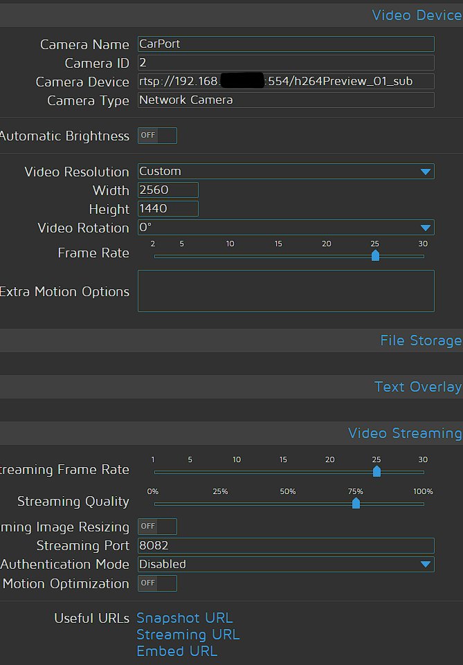

            @bahnuhr das habe ich bereits gesehen und auch probiert. Siehe Bilder.
            Ändert sich leider nichts dran. Zeitversatz ist weiterhin da.

              @zoxx was passsiert, wenn du deine werte mal etwas runter nimmst - in der cam und in motioneye ?
              2560 mal 1440 finde ziemlich hoch - ich habe 4 cams im echo show 15 angezeigt - dort arbeite ich mit einer auflösung von 640*352 und framrate von 10
              läuft soweit gut
              evtl mal die bitrate auch etwas runter - das tablet könnte auch überfordert sein - wie willst du eigentlich eine cam mit 2560 mal 1440 auf einem tablet anzeigen - bzw selbst bei einem großen monitor bekommst du nur eine kam auf den bildschirm bei dieser auflösung

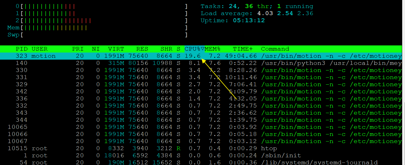

                @zoxx aus reiner neugier:
                wie sieht eigentlich der htop eintrag bei deinem motioneyeserver aus
                bei mir ist der bei 20% im durchschnitt - jede cam braucht ungefähr 5% - vor den anpassungen war ich bei mehr wie 60% und ich nutze keinen raspi
