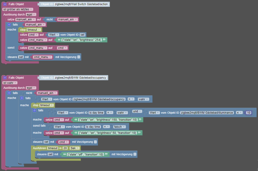

      in dem Blockly werden ein Aqara Bewegungsmelder, ein Hue Wall Switch (Lichttaster) und eine Hue Lampe angesprochen. Die Geräte sind eingebunden über den mqtt Adapter der seine Daten via Zigbee2mqtt+Mosquitto aus Docker Containern bekommt.
      Folgendes Szenario erfüllt das Script:
      Bei Bewegung geht das Licht je nach Tageszeit und Lichtverhältnisse mit mehr oder weniger Helligkeit an und bei ausbleibender Bewegung mit einem Timeout von 20s aus.
      Wenn zwischendurch der Taster gedrückt wird, geht das Licht auf 100% an und bei ausbleibender Bewegung geht das Licht wieder aus.
      Soweit funktioniert das Script auch, jedoch wird die manuell gesetzte set Variable der Lampe zur Ansteuerung manchmal rot und nichts geht mehr.
      Hat jemand ein ähnliches Problem, oder ist im Script ein Fehler?
      Lieben Dank für eure Hilfe.
