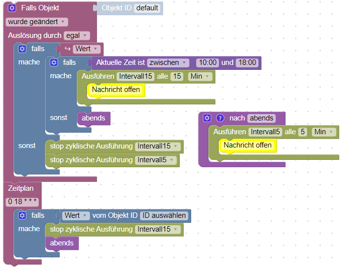

            Z 1 Reply Last reply Reply Quote 1

                paul53 @ZoXx last edited by paul53
                @zoxx sagte: Das setze ich einfach als Logik unter mein Skript mit drunter, richtig?
                Ersetze es durch die gezeigte Logik.

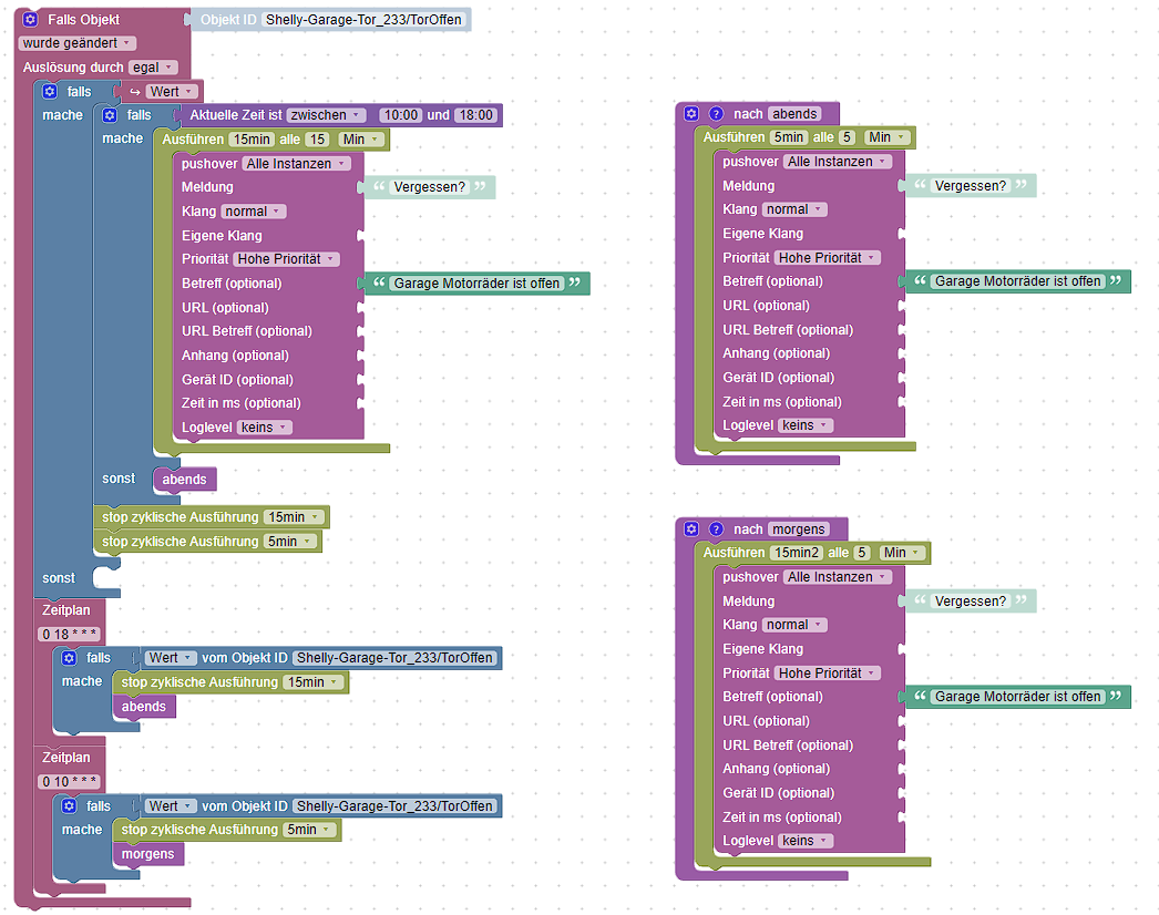

                          Guten Morgen zusammen,
                          wäre das so korrekt?
                            @zoxx sagte: wäre das so korrekt?
                            Keine Trigger innerhalb von Triggern!
                            Morgens soll ja bei offenem Tor weiter im 15-Minuten-Intervall gesendet werden, also muss auch eine Funktion "morgens" aufgerufen werden.

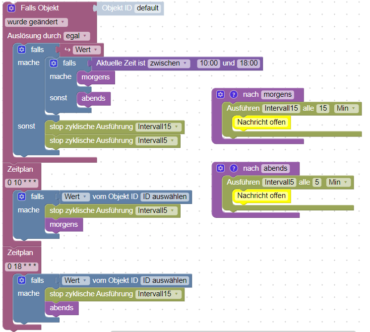

                                @zoxx
                                So:
                                Zeitpläne außerhalb des Triggers anordnen!

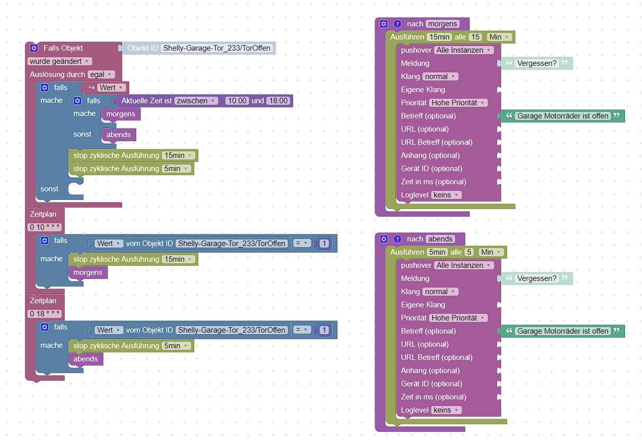

                                    ZoXx @ZoXx last edited by ZoXx
                                    Skript sieht so aus 🙂
                                    Allerdings erhalte ich keine Nachrichten mehr. Weder vor 10 Uhr noch nach 10 Uhr.
                                    Ich probiere noch einmal eine Änderung.

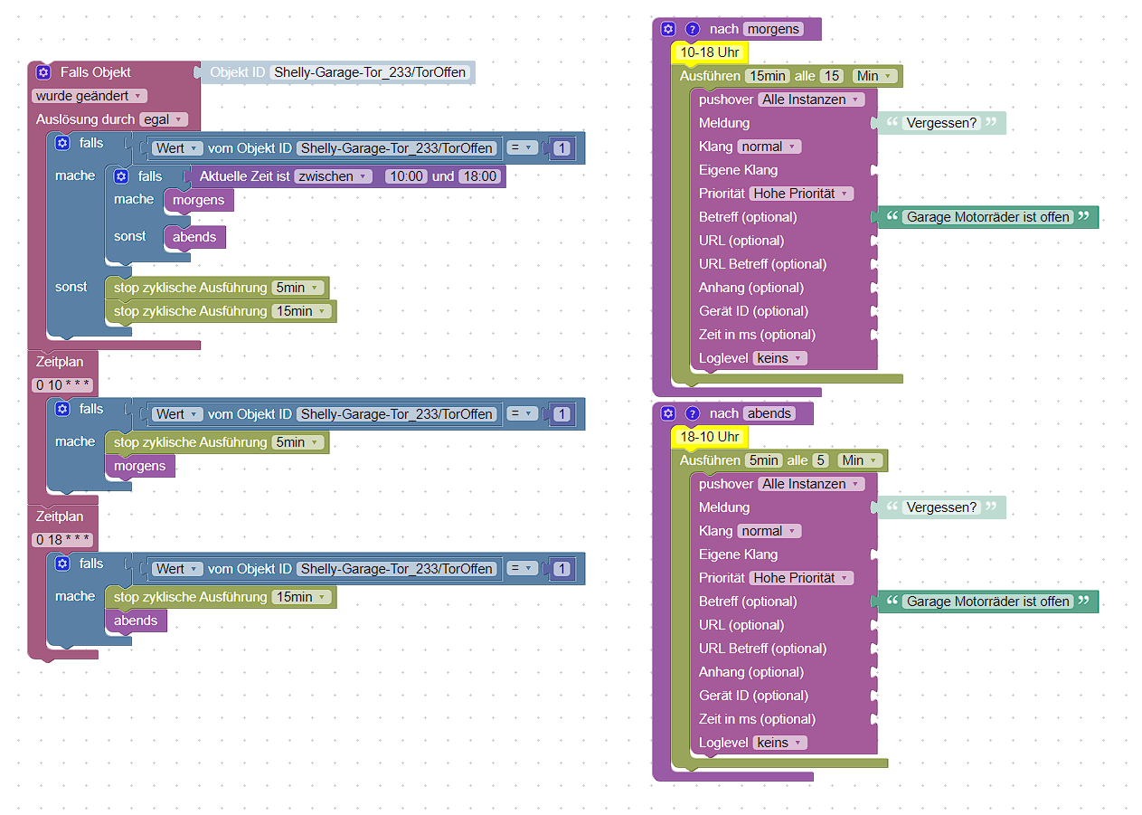

                                        ZoXx @paul53 last edited by ZoXx
                                        @paul53 said in Skript ändert Logik bei Uhrzeitenwechsel nicht:
                                        @zoxx
                                        In den Zeitplänen sind die zu stoppenden Intervalle vertauscht.
                                        Im Trigger müssen die Intervalle im sonst-Zweig gestoppt werden (wenn das Tor schließt).
                                        Der Vergleich mit 1 ist überflüssig (stört aber auch nicht).
                                        Ah du hast recht, die waren verschoben! So ist es richtig?
                                          @zoxx

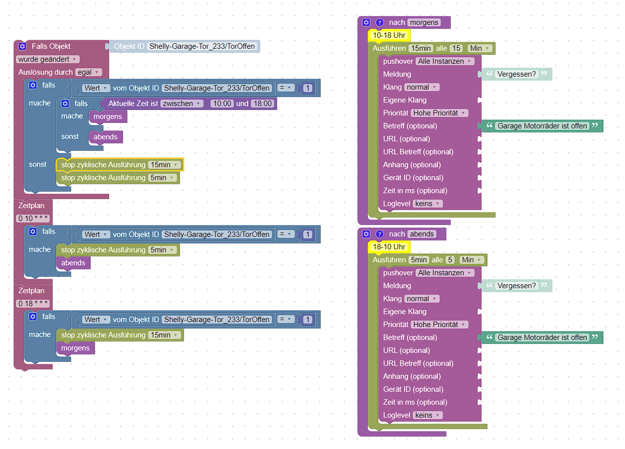

                                            @zoxx
                                            Jetzt ist in den Zeitplänen der Funktionsaufruf vertauscht.
                                            jetzt Blick ich nicht mehr durch 🦆
