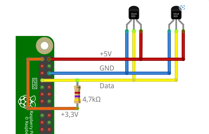

        Habe jetzt 4 Temperaturfühler nach folgendem Chema wie empfohlen eingebunden.

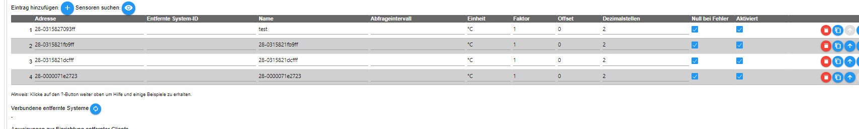

        Unter Instanzen werden sie korrekt angezeigt.

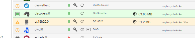

        Wenn dann der Adapter gestartet wird, ist er erst kurz grün bleibt aber anschließend auf gelb.

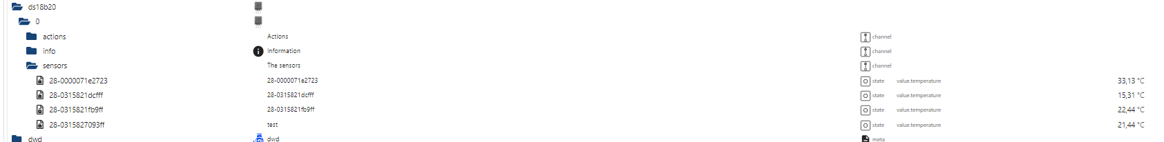

        Unter Objekte werden die Temperaturen ebenfalls korrekt dargestellt und auch aktualisiert.
        Kann mir bitte jemand erkllären warum der Adapter nicht auf grün schaltet,
        die die Temperaturen aber OK sind.

            Da ich ein Multihost System habe und die 1 Wired Temperaturen alle
            auf einem gesonderten Pi (Slave) auflaufen, der Testsensor aber auf dem Master war,
            konnte der natürlich keine Daten liefern. Habe ihn entfernt und alles ist OK.
