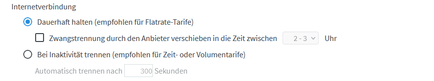

            haselchen Most Active @HobbyBastler last edited by
            @hobbybastler
            Hast du unter Internet -> Zugangsdaten
            das mal angehakt?
              HobbyBastler @haselchen last edited by
              @haselchen Mensch, den Haken habe ich tatsächlich übersehen!!! Besten Dank 🙂
