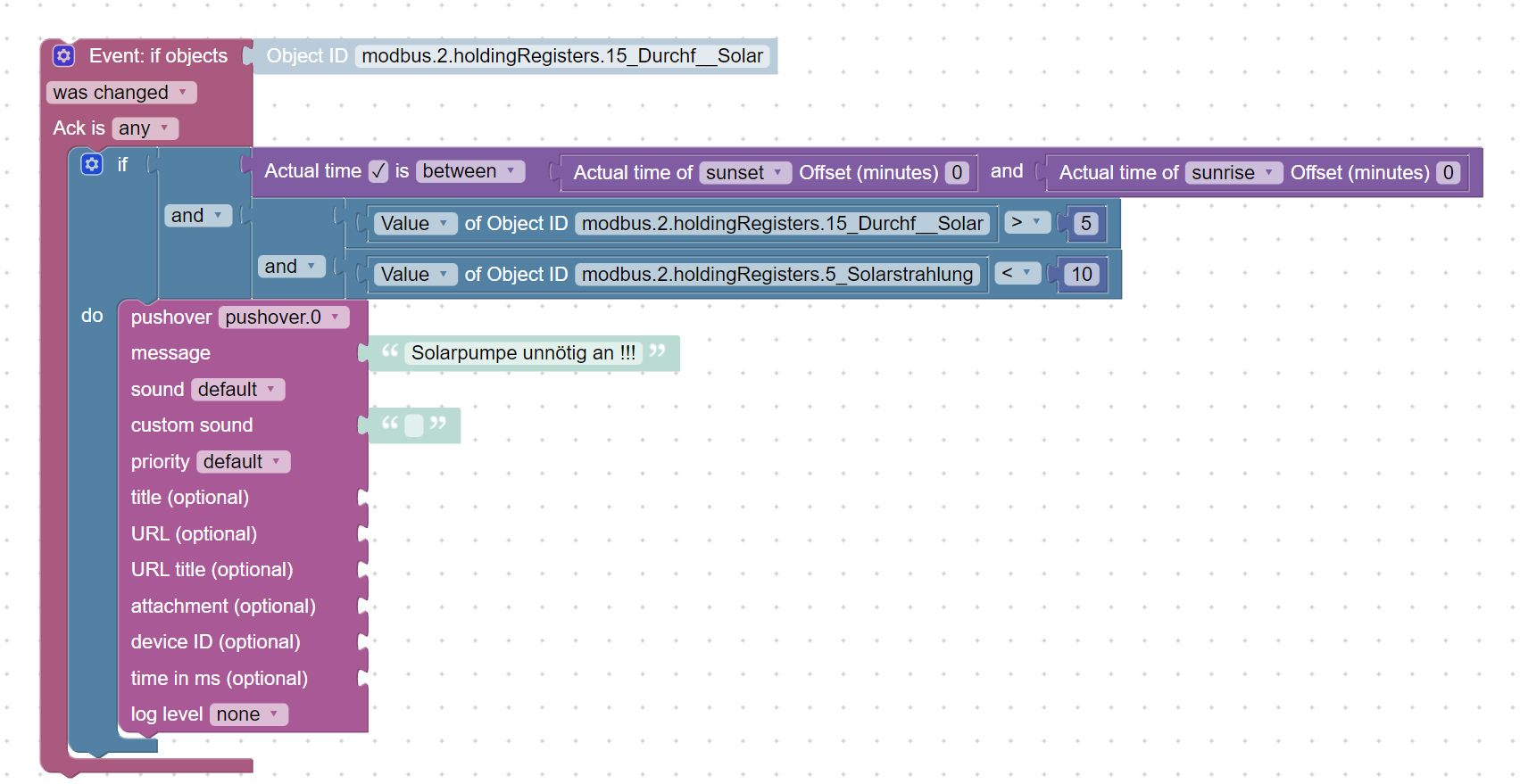

      ich habe immer wieder den Effekt dass meine Solarpumpe Nachts mal anläuft. Um den Fehler eingrenzen zu können, ohne jeden Tag die Logs durchgehen zu müssen, möchte ich eine info wenn die Pumpe Nachts tatsächlich an war.
      Das blockly sollte so zwar funktionieren, aber eigentlich ist es tagsüber unnötig die Abfrage zu machen. Oder ist die Abfrage keine ernstzunehmende Last für den Broker?
      Falls doch, wie bekomme ich das so eingeschränkt, dass der Trigger selbst nur nachts aktiv ist ? Ich steh auf dem Schlauch...

        @aiouh lass doch den Status des Datenpunkts aufzeichnen (History oder influxdb z.B.) dann brauchst du kein Skript und du kannst alles im Nachhinein komfortabel (bei Bedarf auch grafisch) prüfen.

          @aiouh sagte in Unnötige Belastung durch script ?:
          NICHT ZWISCHEN Sonnenaufgang und Sonnenuntergang bringt dich weiter 😀

            @aiouh Das ist ein trigger wenn sich der wert ändert ... von daher läuft der code nur wenn es eine echte Änderung gab, sonst wartet der...

              Da sich der Wert nur alle paar Minuten ändert lass ich das so
