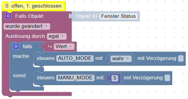

                paul53 @Jens Kathe last edited by
                @jens-kathe sagte: auf 0 gesetzt wird sobald ein Fenster auf ist und auf 1 sobald alle Fenster wieder zu sind.
                Als Zahl oder als String? Mit Zahl:
                Jens Kathe 1 Reply Last reply Reply Quote 0
