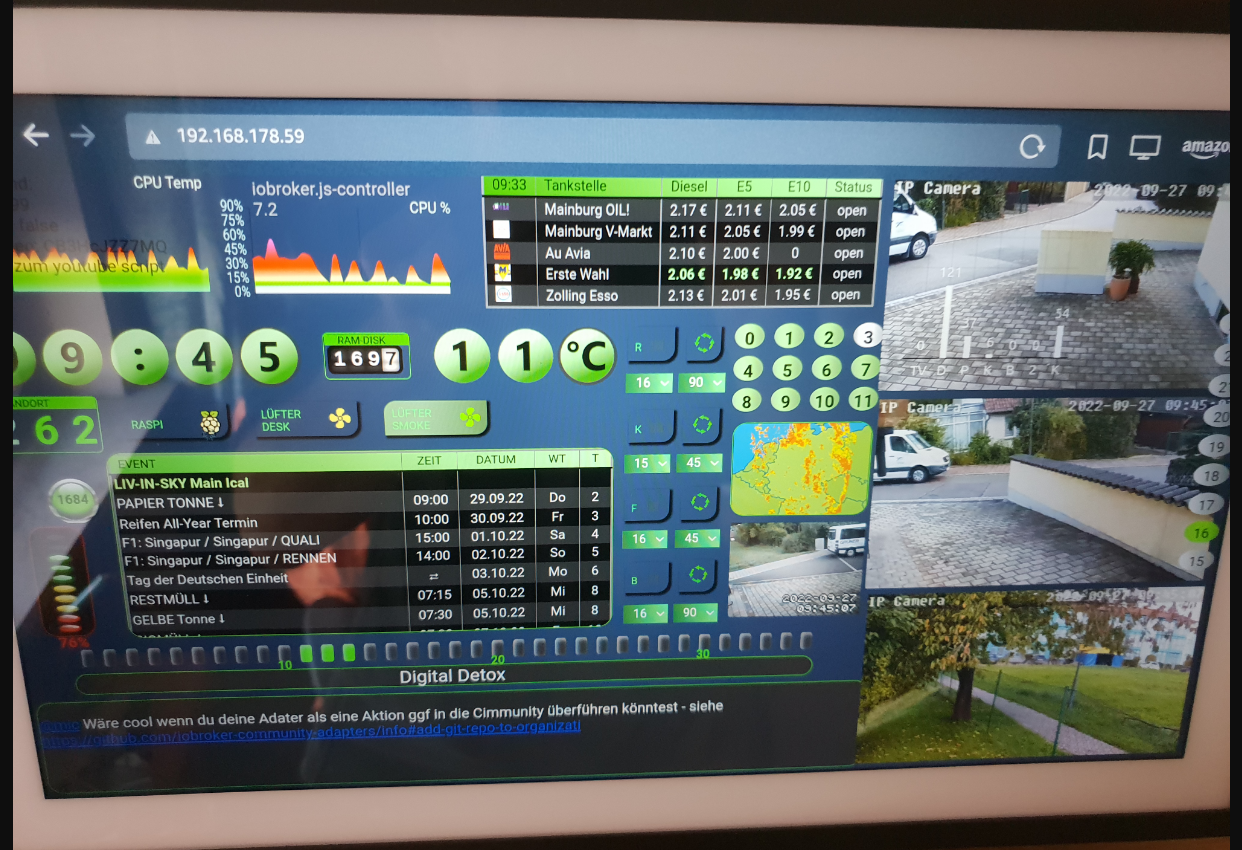

            @bambulko
            mach ich genau so - display an und aus - etwas tricky - kann ich dir aber zeigen
            kiosk mode geht weniger -es ist halt eine webseite, wo auch die url angezeigt wird - ich nutze ein eigenes vis project mit nur dieser seite - aus performance gründen (wegen der vier cams) - ob andere visualisierungs-adapter laufen, weiß ich nicht
            sieht so aus (bin kein vis-künstler - gibt sichere schönere)
            ich würde, wenn ich du wäre, schon im vorab deine vis dafür vorbereiten - wenn du dann nicht zufrieden bist, kannst du den echo 15 ja schnell wieder zurücksenden

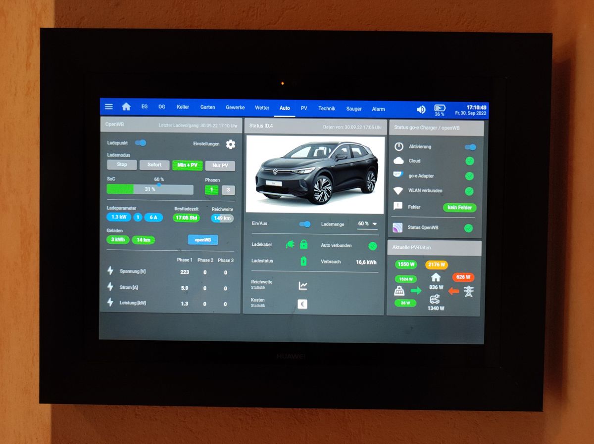

                          lesiflo Most Active last edited by lesiflo
                          Ich hab mir damals für mein Tablet einen Bilderrahmen aus Alu geholt. Sieht dann so aus.
                          Das Tablet wird über die Kamera aktiviert. Für den Ein/Ausschalter habe ich rechts eine kleine Bohrung mit einem Stift der auf den EIN/AUS Taster drückt.
