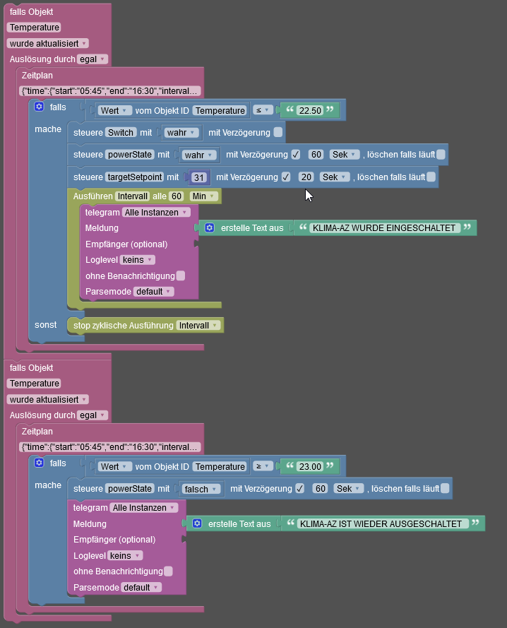

      ich möchte folgendes umsetzen.
      Hantech-Split-Klima ist per Alexa mit iobroker verbunden.
      Die Klima wird stromtechnisch zusätzlich über einen Shelly Plug S gemesssen und auch mit Strom versorgt im Bedarfsfall.
      Es soll unterschieden werden zwischen Uhrzeiten an Arbeitstagen und Wochenende.
      Es soll per Telegram gemeldet werden, wenn die Klima eingeschaltet wurde und ausgeschaltet wurde.
      Bei Unterschreitung einer bestimmten Temperatur (Aquara-Temperatur-Sensor) soll die Klima eingeschaltet werden. Bei Erreichen
      einer bestimmten Temperatur wieder ausgeschaltet.
      Zusätzlich soll die Temperatur noch mitgegeben werden, in diesem Beispiel 31°C
      Das hat eigentlich auch soweit geklappt mit

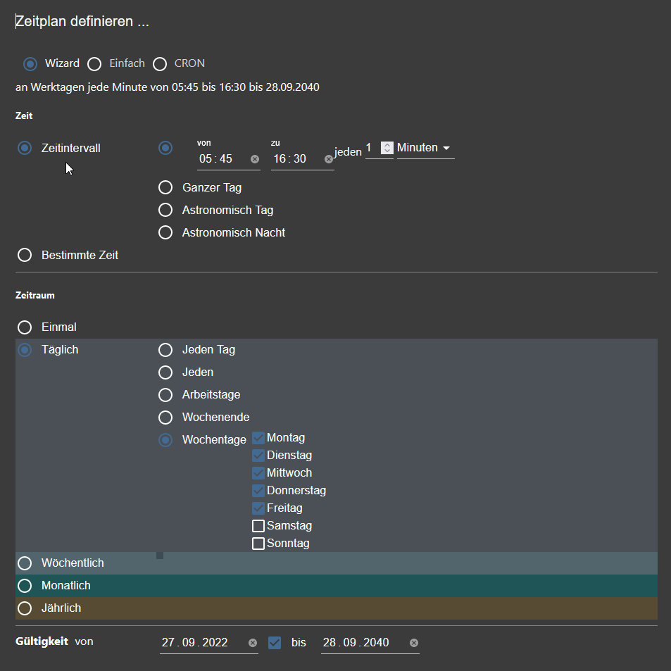

      Aber dann habe ich mich versucht mit CRON, um zwischen Wochentagen und Wochenende zu unterscheiden. Habe dafür zwei Sqripte erstellt.
      Die Klima geht nun morgens nicht mehr an. Nur meine Handy wird gefühlt alle 60 Sekunden mit Nachrichten zugebombt, dass die Klima eingeschaltet wurde.
      Was muss ich ändern?
      "Temperature" ist der Aquara-Sensor
      "Switch" ist der Shelly, den ich einfach sicherheitshalber einschalte, falls dieser mal aus wäre
      "powerState" ist der "Einschalter für die Klima
      "targetSetPoint" für die 31°C Temperatur

        @awacs2000 Moin, Trigger in Trigger ist Mist, Nimm den CRON Trigger da raus. Ich würde auch nicht den Wizard nehmen, der macht ab und an Probleme.
        Was ist Temperatur für ein DP? Ist das Number? Dann solltest du die Zahl aus Mathematik nehmen

          Und wenn ich den CRON da rausnehme, wie definiere ich dann dass Montags bis Freitags von 05:00 Uhr bis 16:30 Uhr die Klima eingeschaltet werden soll?
          Blick da noch nicht so ganz durch.

            @awacs2000 said in Skript für Klima funktioniert nicht.:
            nd vor allem,. warum werde ich mit Telegram-Nachrichten zugeschüttet?
            also zu der Frage warum werde ich mit Telegram-Nachrichten zugeschüttet?
            Du triggerst ja auf die Temperatur, vor allem wenn sie aktualisiert wird. dh, jedes Mal, auch wenn der selbe Wert in das Feld geschrieben wird, wird der komplette Teil ausgeführt und dadurch erhältst du jedes Mal eine Nachricht!

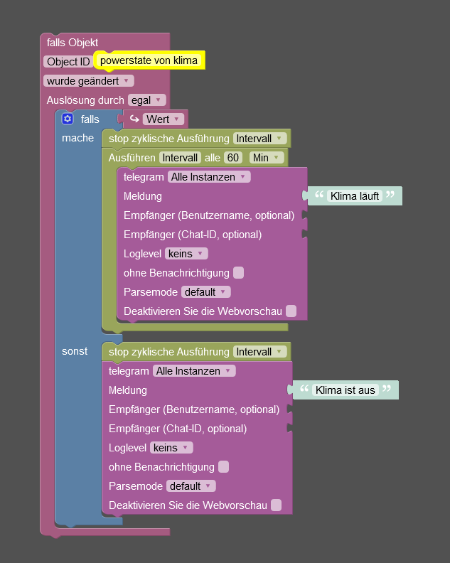

            du müsstest den Teil mit dem Nachricht schicken auslagern in einen eigenen Block und darauf triggern, wenn der Datenpunkt der Klimaanlage (Ein/Aus) sich ändert, du dann die Nachricht schickst, dann bekommst du sie nur 1 Mal bei einer Änderung

              Nordischerjung @Awacs2000 last edited by
              @awacs2000 So zB Triggerst du nur auf den State von der Klima und kannst dir damit die Nachrichten schicken
                paul53 @Awacs2000 last edited by
                @awacs2000 sagte: um zwischen Wochentagen und Wochenende zu unterscheiden
                  Awacs2000 @paul53 last edited by
                  @paul53 Super, guter Hinweis. Cool. Danke.
