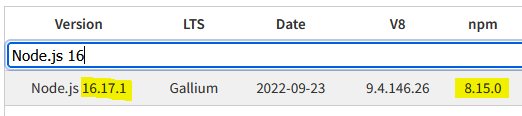

                EDIT:
                hier die Empfohlene Version
