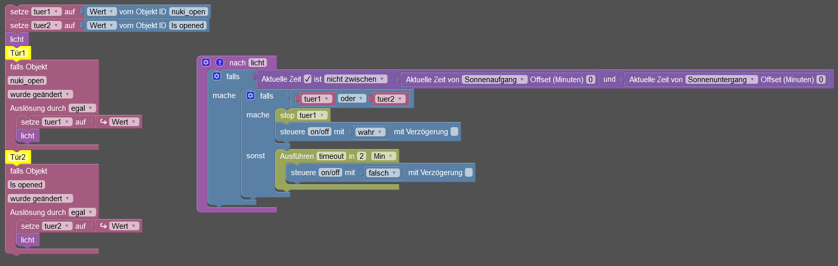

      leider hänge ich gerade wieder an meiner kleinen Lichtsteuerung bei der ein Aqara Türsensor jetzt dem neuen Nuki 3.0 Türsensor weichen soll.
      Danke hier auch nochmal an @paul53 der damals das Skript gebaut hat.
      Mit beiden Aqara aktiv funktioniert das Skript wie geplant, ersetze ich den Wert von tuer1 aber auf den Nuki Wert, so geht das Licht zwar an wenn tuer1 geöffnet wird, tuer2 mit dem zu erhaltenden Aqara wird aber nicht mehr registriert.
      Das Licht geht nach dem eingestellten Timeout aus.
      In einem weiteren Skript lasse ich die Door States des Nuki "3" bzw "2" im Datenpunkt "nuki_open" auf "true" bzw. "false" umsetzen.
      Vielen Dank für eure Tipps!
      • Cinimod
        Cinimod Most Active @kaputtzich last edited by Cinimod
        @kaputtzich
        Der "Stop" muss sicher den Timeout stoppen, ausersehen verstellt ?
          kaputtzich @Cinimod last edited by
          @cinimod
          Tatsächlich ist das im Original Skript genau so hinterlegt.
          Aber ja, habe das auf den "timeout" korrigiert.
          Letztendlich war mein ganzes Problem, dass durch eine Löschung des Objektsbaums von "mihome" sich die Beschreibung änderte und ich schlicht den falschen Magneten abgefragt habe.
          Also, erledigt aufgrund von scharfem Nachdenken 😄
