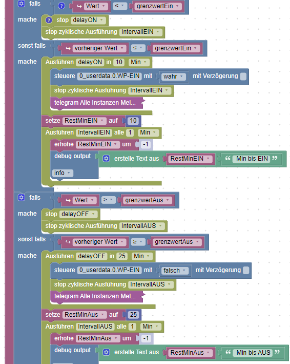

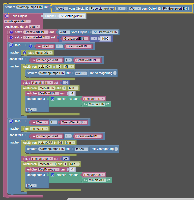

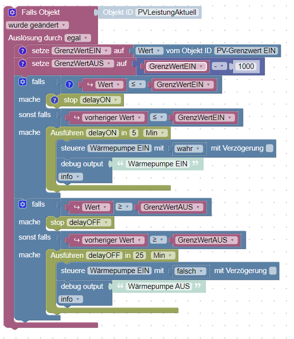

      hennerich @paul53 last edited by hennerich
      ...hattest du jetzt noch was geändert?

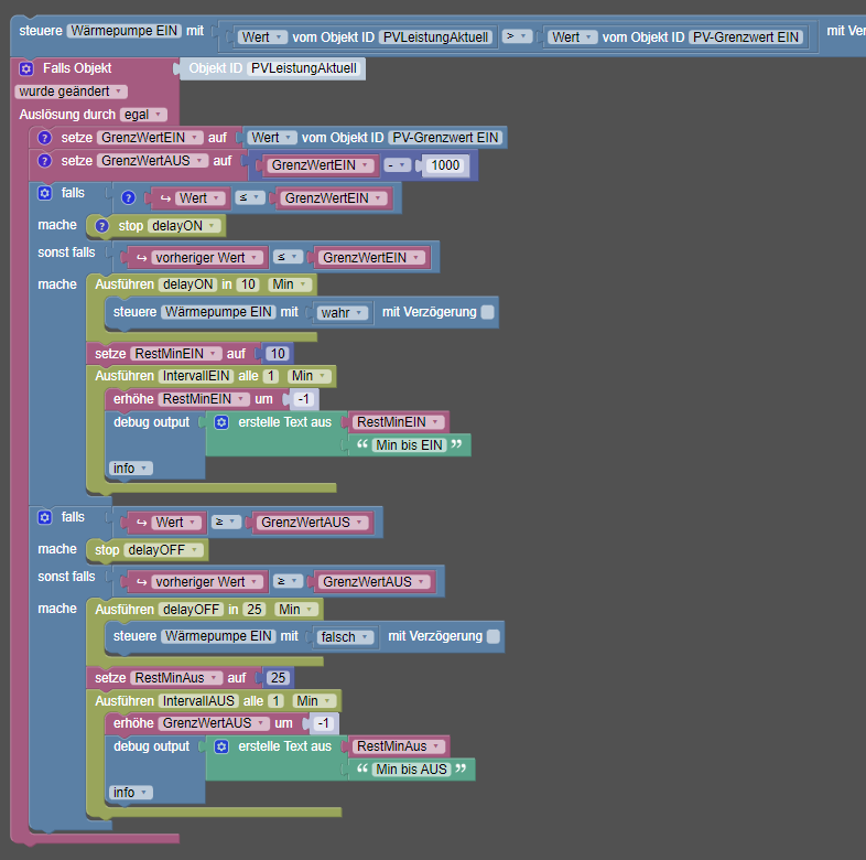

      Denn zwischenzeitlich sah das Script so aus:
      30.9.2022, 16:45:38.640	[info ]: javascript.0 (22662) script.js.PV.Steuerung_Wärmepumpe: 24 Min bis AUS
      30.9.2022, 16:46:38.639	[info ]: javascript.0 (22662) script.js.PV.Steuerung_Wärmepumpe: 23 Min bis AUS
      30.9.2022, 16:47:32.262	[info ]: javascript.0 (22662) script.js.PV.Steuerung_Wärmepumpe: 4 Min bis EIN
      30.9.2022, 16:47:38.639	[info ]: javascript.0 (22662) script.js.PV.Steuerung_Wärmepumpe: 22 Min bis AUS
      30.9.2022, 16:48:32.261	[info ]: javascript.0 (22662) script.js.PV.Steuerung_Wärmepumpe: 4 Min bis EIN
      30.9.2022, 16:48:38.639	[info ]: javascript.0 (22662) script.js.PV.Steuerung_Wärmepumpe: 21 Min bis AUS
      30.9.2022, 16:49:21.067	[info ]: javascript.0 (22662) script.js.PV.Steuerung_Wärmepumpe: 3 Min bis EIN
      30.9.2022, 16:49:32.262	[info ]: javascript.0 (22662) script.js.PV.Steuerung_Wärmepumpe: 2 Min bis EIN
      30.9.2022, 16:49:38.641	[info ]: javascript.0 (22662) script.js.PV.Steuerung_Wärmepumpe: 20 Min bis AUS
      30.9.2022, 16:50:21.066	[info ]: javascript.0 (22662) script.js.PV.Steuerung_Wärmepumpe: 1 Min bis EIN
      30.9.2022, 16:50:32.262	[info ]: javascript.0 (22662) script.js.PV.Steuerung_Wärmepumpe: 0 Min bis EIN
      30.9.2022, 16:50:38.641	[info ]: javascript.0 (22662) script.js.PV.Steuerung_Wärmepumpe: 19 Min bis AUS
      30.9.2022, 16:51:21.067	[info ]: javascript.0 (22662) script.js.PV.Steuerung_Wärmepumpe: -1 Min bis EIN
      30.9.2022, 16:51:32.262	[info ]: javascript.0 (22662) script.js.PV.Steuerung_Wärmepumpe: -2 Min bis EIN
      30.9.2022, 16:51:38.640	[info ]: javascript.0 (22662) script.js.PV.Steuerung_Wärmepumpe: 18 Min bis AUS
      30.9.2022, 16:52:21.068	[info ]: javascript.0 (22662) script.js.PV.Steuerung_Wärmepumpe: -3 Min bis EIN
      30.9.2022, 16:52:32.262	[info ]: javascript.0 (22662) script.js.PV.Steuerung_Wärmepumpe: -4 Min bis EIN
      30.9.2022, 16:52:38.641	[info ]: javascript.0 (22662) script.js.PV.Steuerung_Wärmepumpe: 17 Min bis AUS
      30.9.2022, 16:53:32.263	[info ]: javascript.0 (22662) script.js.PV.Steuerung_Wärmepumpe: -5 Min bis EIN
      30.9.2022, 16:53:38.641	[info ]: javascript.0 (22662) script.js.PV.Steuerung_Wärmepumpe: 16 Min bis AUS

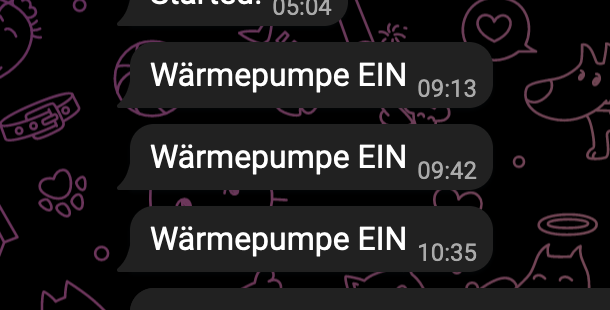

      Und 16:53 Uhr kam im Telegram Wärmepumpe EIN
      passt auch ganz gut dazu:
      Nur verstehe ich nicht, warum bis -5min gezählt wird

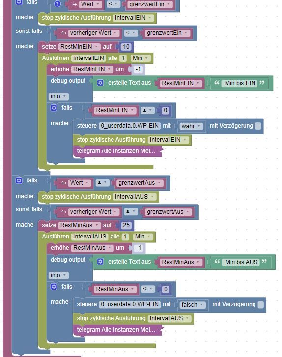

        paul53 @hennerich last edited by paul53
        @hennerich sagte: warum bis -5min gezählt wird
        Mach es besser nur mit Intervallen, dann werden sicher keine negativen Minuten ausgegeben:
          @paul53 sagte in PV Überschuss -> Wetter -> Mindestlaufzeit:
          Oder man verwendet gleich ein Intervall und stoppt es, wenn es runter gezählt hat. Beispiel mit 1/10 Minuten:
          Meinst du so wie du hier geschrieben hattest oder wie genau?
            @hennerich sagte: wie genau?
            Hab ich doch gepostet, sogar mit Export.
              Entschuldige, das sah für mich genau gleich aus ... 😊 👍
                @hennerich sagte: zwischenzeitlich sah das Script so aus:
                Ein- und Ausverzögerungen können nicht gleichzeitig erfolgen. Offenbar wurde das IntervallEIN nicht gestoppt bei zu geringer PV-Leistung
                  Dein Script wirft jetzt gar keine Info Meldungen mehr aus ...
                    @hennerich sagte: wirft jetzt gar keine Info Meldungen mehr aus ...
                    Treffen denn die Bedingungen für den Start eines Intervalls zu (erstmaliges Überschreiten von grenzwertEin bzw. erstmaliges Unterschreiten von grenzwertAus)?
                      Ja, du hast recht
                      Das Log sagt jetzt:
                      17:21:30.688	info	javascript.0 (22662) script.js.PV.Test: 24 Min bis AUS
                      17:22:30.689	info	javascript.0 (22662) script.js.PV.Test: 23 Min bis AUS
                      17:23:30.689	info	javascript.0 (22662) script.js.PV.Test: 22 Min bis AUS
                      17:24:30.689	info	javascript.0 (22662) script.js.PV.Test: 21 Min bis AUS
                      17:25:30.689	info	javascript.0 (22662) script.js.PV.Test: 20 Min bis AUS
                      Ich war bei 17:18 Uhr noch bei 4,8kW, dann bei 17:20 Uhr bei 2,3kW und bei 17:24 Uhr bei 1,6kW.

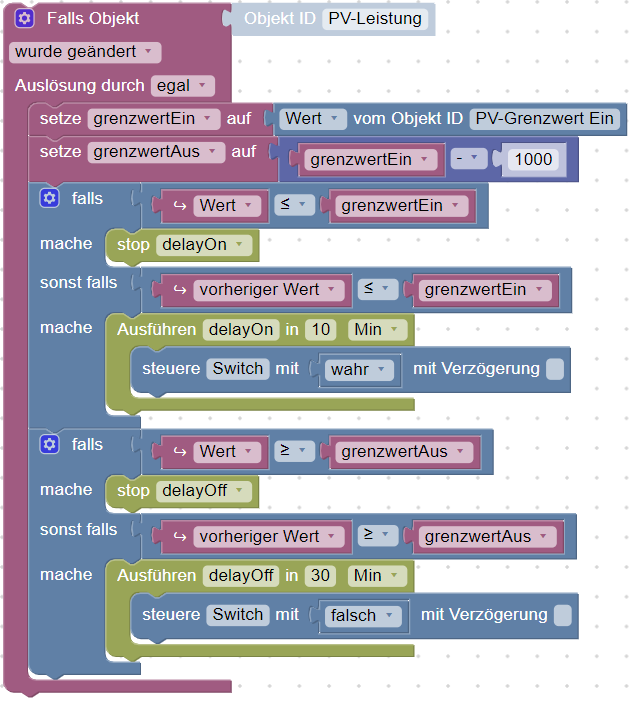

                        BG+ @paul53 last edited by

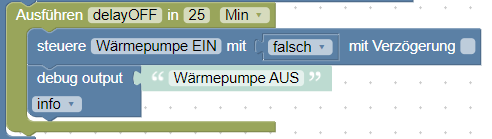

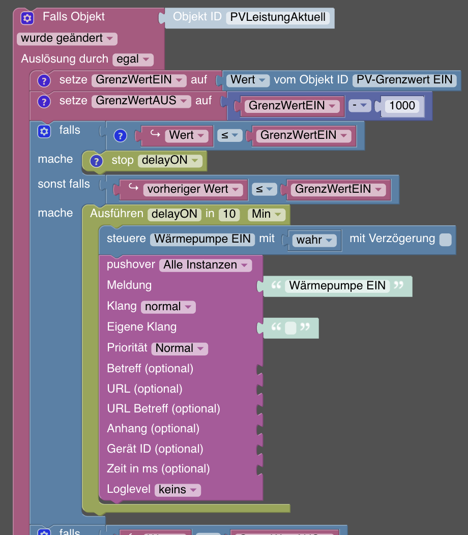

                        Hallo Paul,
                        vielleicht hast du noch eine Antwort, wenn ich dieses ältere Thema wieder aufgreife.
                        Zwei Fragen:
                        Die Mindestlaufzeit ist doch eigentlich eine Nachlaufzeit, richtig? Wenn meine Wärmepumpe schon 3h gelaufen ist, dann muss ich nicht mehr 30 Minuten warten, bis ich ausschalte. Wiederum brauche ich auch ein delayOFF wegen der Verschattung, damit er nicht zu oft ausschaltet. Wie könnte man das mit der Mindestlaufzeit und Nachlaufzeit separat sauber aufbauen? Zusätzlicher Timer?
                        Ist es richtig, wenn der Wert innerhalb der Hysterese fällt, dass dann mehrmals eingeschaltet wird? Also zum Beispiel
                        GrenzwertEIN = 5000
                        GrenzwertAUS = 4000
                        Wenn jetzt der Wert auf 4800 fällt und dann wieder auf 5500 steigt, wir im Betrieb erneut das "Einschalten" gesendet?
                        Schöne Grüße
                        Ben
                          paul53 @BG+ last edited by
                          @bg sagte: delayOFF wegen der Verschattung, damit er nicht zu oft ausschaltet.
                          Es ist dafür gedacht, dass nicht bei jeder kleinen Wolke ausgeschaltet wird. Als Nebeneffekt bewirkt es eine Mindesteinschaltdauer.
                          @bg sagte in PV Überschuss -> Wetter -> Mindestlaufzeit:
                          Ja, nach der Einschaltverzögerung. Das kann / sollte man durch Prüfen des Aktor-Wertes verhindern.
