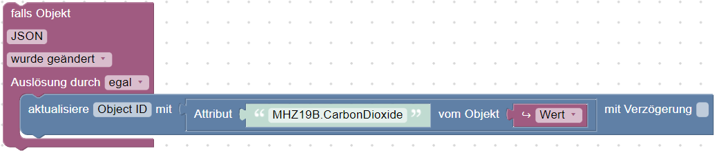

      Nabend!
      Ich würde gerne den Wert der hinter "CarbonDioxide" steht (456) in einen Datenpunkt schreiben.
      Wie geht's`?
      Das hier wird geliefert:
      {"Time":"2022-09-27T17:27:05","MHZ19B":{"Model":"B","CarbonDioxide":456,"Temperature":10.0},"TempUnit":"C"}
      Alles was man mit gogle finden kann hab ich ausprobiert. Bin zu doof. Angeblich sollte der Sonoff Adapter die interessanten Werte automatisch als Datenpunkt zur Verfügung stellen, macht er aber nicht. (ich hab einen Wemos D1 Mini mit Tasmota-Sensor geflasht und einen MHZ19B CO2 Sensor angeschlossen)
      mickym Glasfaser liv-in-sky paul53 4 Replies Last reply Reply Quote 0

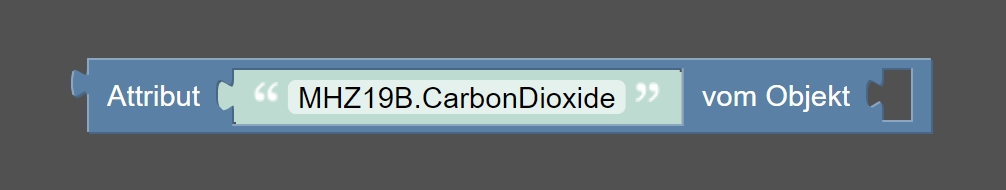

      • mickym
        mickym Most Active @Roelli last edited by

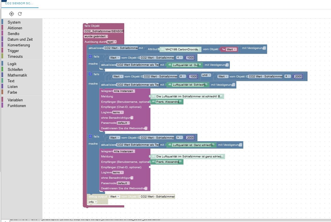

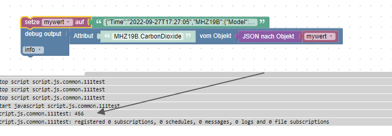

            liv-in-sky @Roelli last edited by liv-in-sky
            @roelli sagte in JSON in Text umwandeln:
            EDIT: sorry - ihr seid schneller gewesen

                paul53 @Roelli last edited by paul53
                @roelli sagte: Wert der hinter "CarbonDioxide" steht (456) in einen Datenpunkt schreiben.

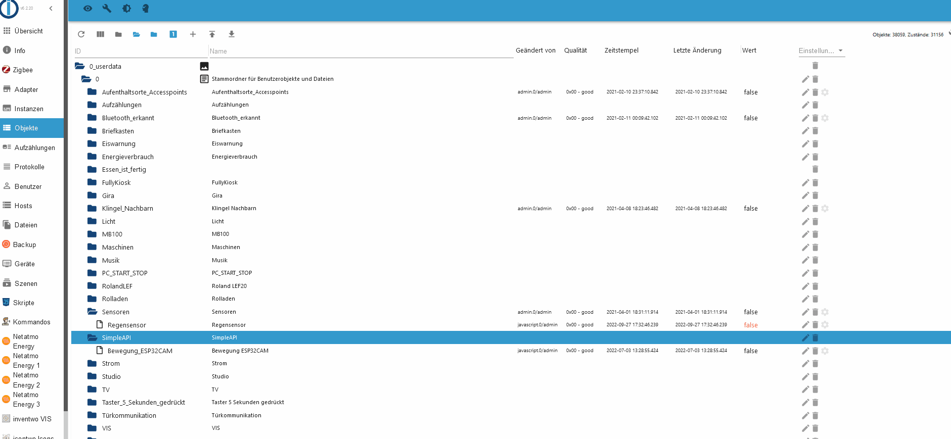

                  Wollte ich direkt mal ausprobieren... aber ich kann keinen Datenpunkt anlegen im Ordner "Sensoren".
                  In anderen Ordnern geht's allerdings. Watt mach ich da falsch?
                  Glasfaser paul53 2 Replies Last reply Reply Quote 0
                    Glasfaser @Roelli last edited by
                    @roelli
                    Erstelle den Ordner einmal neu .. mit dem gleichen Namen
                    0_userdata.Sensoren
                      @roelli sagte: kann keinen Datenpunkt anlegen im Ordner "Sensoren".
                      Der Ordner "Sensoren" ist ein Datenpunkt ("type": "state"). Mache daraus "folder", "device" oder "channel".

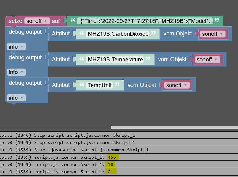

                        Roelli @liv-in-sky last edited by
                        @liv-in-sky

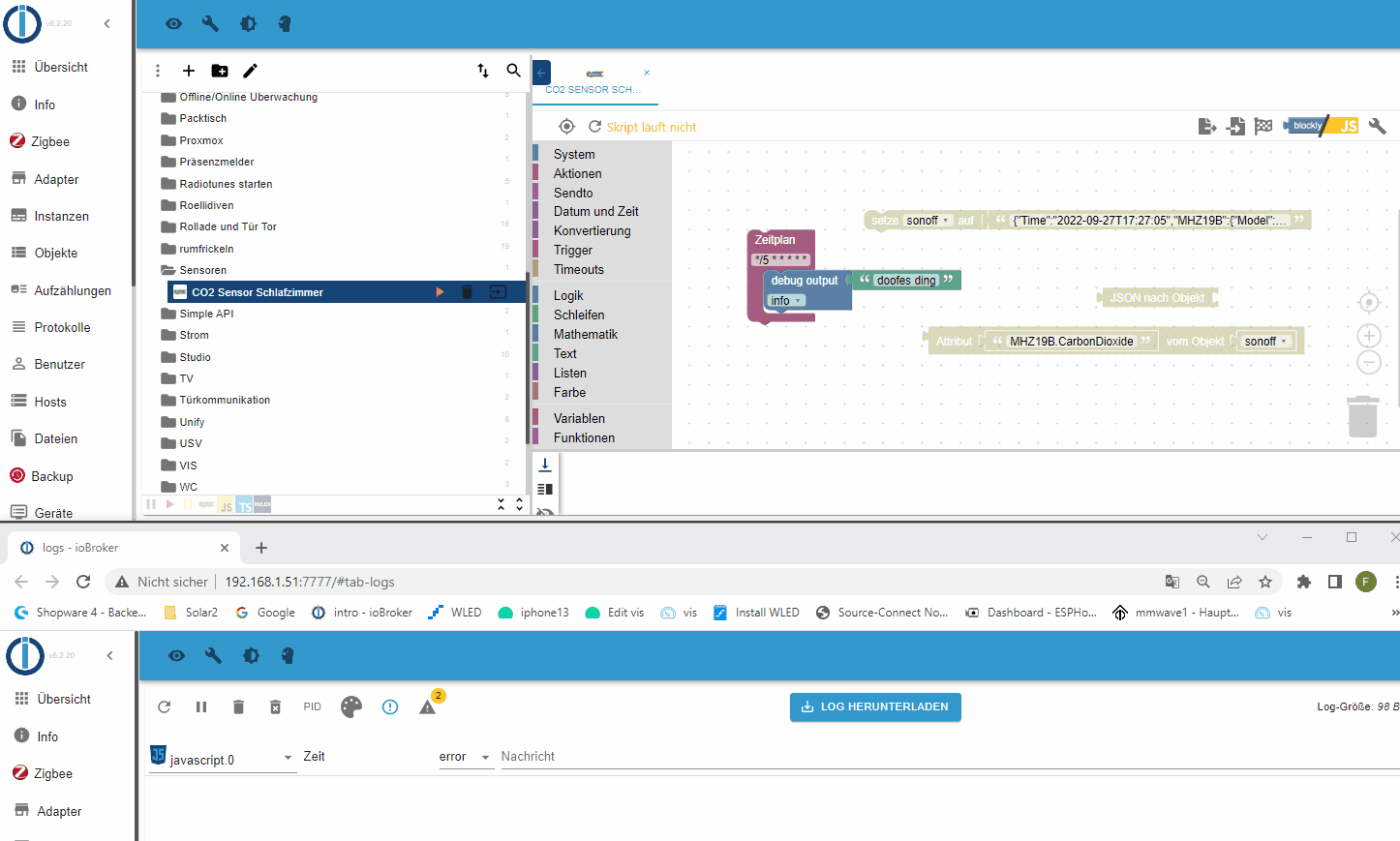

                        Direkt mal ausprobiert. Bei mir gehts NICHT! 👶 🙆‍♂️
                          @roelli schau mal im log tab - icht unter dem script
                          R 1 Reply Last reply Reply Quote 0

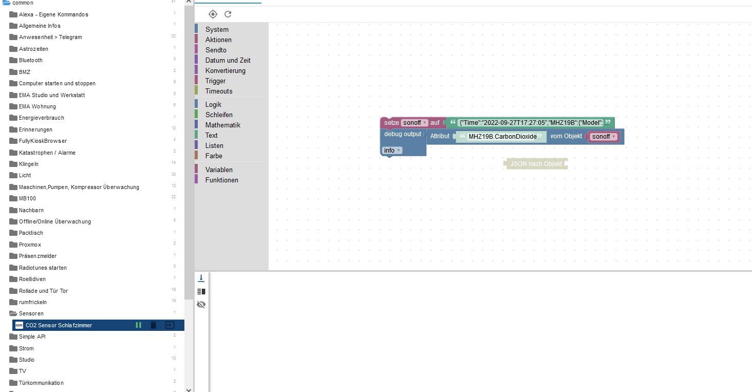

                            @liv-in-sky
                            script.js.common.Sensoren.CO2_Sensor_Schlafzimmer: Cannot parse "mqtt.0.CO2_Schlafzimmer.SENSOR"SyntaxError: Unexpected token m in JSON at position 0
                            R Glasfaser 2 Replies Last reply Reply Quote 0
                              Roelli @Roelli last edited by
                              @roelli
                              Da kommt inzwischen exakt GARKEINE Meldung im Log (unter Protokolle).
                              Vorher kam auch unter dem Blockly-Script mal eine Fehlermeldung. Nun nix mehr.
                              JavaScript Adapter neu starten... hilft auch nicht.
                                @roelli
                                nimm den Baustein "JSON nach Objekt" raus und kontrolliere den JSON den du im Testbaustein eingefügt hast
                                  Roelli @Glasfaser last edited by
                                  @glasfaser
                                  Hab ich jetzt probiert. Aber... keine LOG Ausgabe.
                                    @roelli
                                    So kommt auch nix mehr.
                                    Glasfaser liv-in-sky 2 Replies Last reply Reply Quote 0
                                      @roelli
                                      Schau bitte im Log TAB
                                        @roelli
                                        das log unter den scripten hat immer wieder mal ein problem - ich tippe auf browser cache
                                        daher : wenn das unten nicht angezeigt wird - einfach im log tab nachsehen
                                        manchmal passiert das auch, wenn man einscript kopiert
                                            @roelli
                                            oje - du hast sicher einen virus 😞
                                            im ernst - da kann ich nicht wirklich helfen - ich habe diese fehlermeldung auch seit einiger zeit und weiß nicht, was sie bedeutet bzw. in welchen script sie vorkommt
                                            da es bei dir evtl mit diesem script zusammenhängt, würd ich das script mal löschen und einfach nochmal machen.
                                            aber vorher:
                                            was passiert, wenn du den debug block aus dem timertrigger rausziehst und das script startest - kommt dann im log das richtige ?
