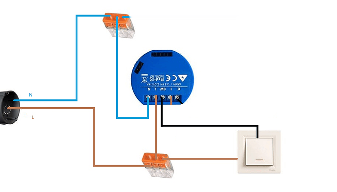

            @mitch Hallo, bin bei den shellys ziemlich aufgeschmissen wegen der Verdrahtungen. Deine Problemlösung möchte ich aber bei mir auch einsetzen. Also einen Shelly ohne Verbraucher aber mit Schalter um dann darüber einen anderen shelly zu steuern ... Den shelly als Taster kann man ja auch direkt so erwerben, ich weiss. Wie hast du den Schalter an den Shelly angeschlossen? Gruß, Oliver

              BananaJoe Most Active last edited by
              O 1 Reply Last reply Reply Quote 1

                ollikaush @BananaJoe last edited by
                @bananajoe Danke schön!
