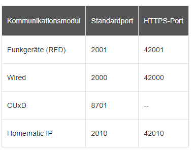

                    Standard Ports sind dies aber nicht.
                    Lt. Anleitung:
                    Folgende Fragen:
                    warum https?
                    cuxd auf 8701 dürfte nicht funktionieren (vgl. Anleitung)
                    Und das Übliche:
