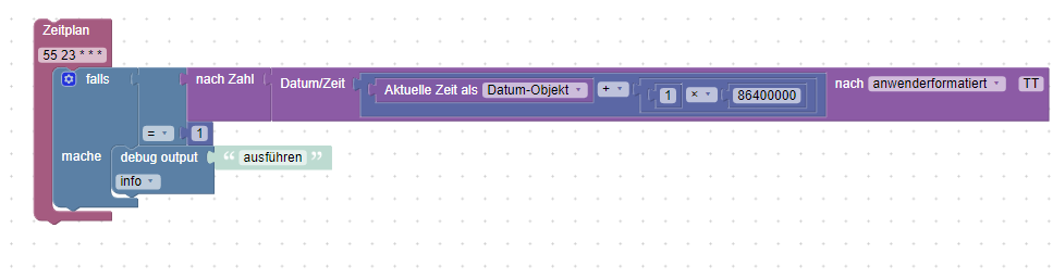

      • liv-in-sky
        liv-in-sky @Wszene last edited by liv-in-sky
        @wszene
        • es gibt das L flag für last day of month in cron - weiß aber nicht, ob das hier implementiert ist
        55 23 L * *
        • du kannst 3 trigger machen
        55 23 30 4,6,9,11        *
        55 23 31 1,3,5,7,8,10,12 *
        55   23  28,29  2                *
        • du kannst eine kurze abfrage machen - datum heute plus 24 stunden - ist es dann der erste im monat: ausführen
        weiß nicht, ob es noch was anderes gibt

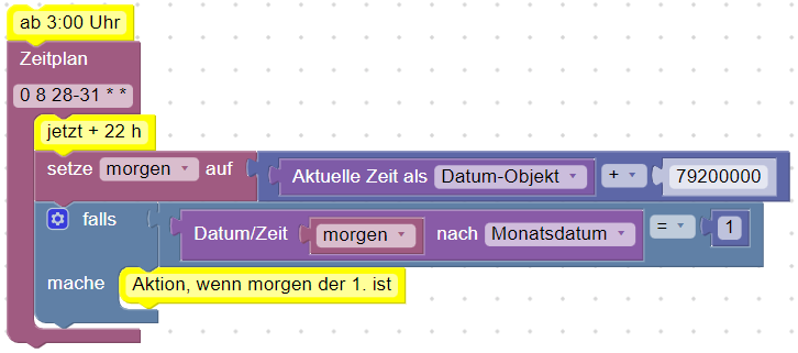

            Homoran Global Moderator Administrators @Wszene last edited by Homoran
            @wszene sagte in Auf letzten Tag im Monat triggern:
            Ist es möglich in einem Blockly auf den letzten Tag im Monat zu triggern
            dann musst du an den möglich letzten Tagen zu der gewünschten Uhrzeit triggern, z.B. 0 18 28,29,30,31 * * und dann die aktuelle Zeit +xmsec rechnen. Hier prüfen, ob dann der Tag 1 ist.
                      ich möchte es auch gern verstehen
                      das ist eine sehr löbliche Tugend 👍
                      Ist ganz einfach: Wie gesagt wird an den Tagen, die möglicherweise ein Letzter sein können), also 28., 29. (Februar) oder 30. 31. (der Rest) um 08:00 geprüft was in 792000000 Millisekunden (=22 Stunden) für eine Zahl beim Tag des Datums herauskommt.
                      Wenn das dann eine 1 ist wird das gewünschte ausgeführt.
                      Also alles keine Hexerei
