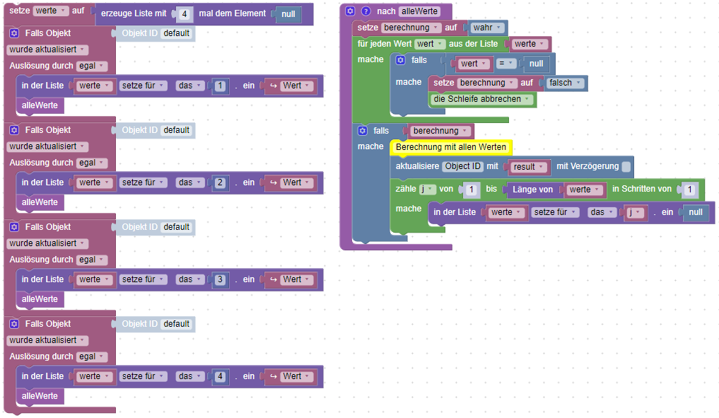

      ich habe folgendes Problem. Ich berechne mit mehreren Scripten unterschiedliche Werte (PVErzeugung, Netzbezug/Netzeinspeisung).
      Die Werte aus diesen Scripten berechnen wiederum andere Werte. So berechne ich z.B. den Hausverbrauch.
      Jetzt habe ich aber das Problem, dass die Scripte zu unterschiedlichen Zeiten fertig sind. Z.B werden bei Netzbezug/Netzeinspeisung die Werte alle 2 Sekunden ermittelt und dann der Mittelwert berechnet und erst dann das Ergebnis in ein Objekt geschrieben. Sonst habe ich teilweise zu hohe Schwankungen in der Berechnung.
      Nachdem die Werte zu unterschiedlichen Zeiten zur Verfügung stehen, kann es jetzt leider passieren, dass die Berechnung manchmal falsch sind. So kommt dann z.B. beim Hausverbrauch ein Minus-Wert raus.
      Meine Idee war jetzt, dass ich die Berechnung erst starte, sobald alle benötigten Berechnungen vorliegen und die Werte aktuell bei den Objekten eingetragen wurden.
      Beispiel
      Sobald Wert1, Wert2, Wert3, Wert4 geändert wurden, dann berechne Wert5. Dabei soll er aber erst den Wert 5 berechnen, wenn die 4 anderen Werte neue Werte haben.
      Falls ein Wert etwas später geändert wird soll die Berechnung warten.
      Hat vielleicht einer von Euch eine Idee wie man das umsetzen könnte?
      Oder gibt es dafür eine schönere/bessere Lösung?
      Danke im Voraus.
      Christian

        @christian23 In Node-Red macht man das so, dass man alle Werte mit einer JOIN Node in einem Objekt sammelt. Erst wenn die Anzahl der Werte/Eigenschaften voll ist, wird dieses Objekt weitergegeben. Das musst du halt dann mit Deiner Logikmaschine - also im Blockly - selbst implementieren. Merken tut sich die JOIN Node da anhand der topics. Sprich Du sammelst einfach alle Werte in einer Variablen in einem Objekt und überprüfst, dass jede für jede Eigenschaft ein Wert eingetrudelt ist.
          paul53 @mickym last edited by paul53
          @mickym sagte: alle Werte mit einer JOIN Node in einem Objekt sammelt. Erst wenn die Anzahl der Werte/Eigenschaften voll ist, wird dieses Objekt weitergegeben.
          Die Idee ist nicht schlecht, nur dass Objekte in Blockly schlecht unterstützt werden, so dass man besser ein Array verwendet.
          Matzebhv 1 Reply Last reply Reply Quote 0

                                    @christian23 Ich möchte mich in Eure Diskussion nicht einmischen, aber einen kurzen Hinweis geben:
                                    Seid Ihr sicher, daß das Problem (nur) an unterschiedlichen Zeitpunkten/Laufzeiten für Berechnungen in Euren Skripten liegt?
                                    Ich meine mich zu erinnern (finde ihn aber momentan nicht), daß es bereits einen Thread zu dieser Problematik gibt, der als Ursache die MOD-Bus-Abfrage der PV-Werte aus dem WR nennt. Zu mindest bei mir ist das auch so:
                                    Die Rückgabewerte einer Modbusabfrage des WR beinhalten Werte, die (zumindest teilweise) aus unterschiedlichen Meßperioden innerhalb des WR stammen, je nach dem, wann genau die Modbusabfrage gestartet wurde. Das Problem tritt aus meiner Sicht also bereits beim Beschreiben der Modbusregister im WR auf. Ich habe nicht in Erinnerung, daß es dafür damals eine Lösung gab.
                                    • Matzebhv
                                      Matzebhv @paul53 last edited by Matzebhv

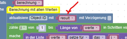

                                      @paul53 Moin, ich versuche grade dein Blockly zu verstehen. An welcher Stelle des Blockly wird denn die Variable "result" befüllt? Oder fehlt hier die Berechnung der Werte?
                                      Matze
                                        paul53 @Matzebhv last edited by
                                        @matzebhv sagte: Oder fehlt hier die Berechnung der Werte?
                                        Ja, result ist das Ergebnis einer beliebigen Berechnung.
                                        • Matzebhv
                                          @paul53 Danke für deine Antwort. Die Berechnung würde an Stelle des Kommentar stehen, oder? Bin bei Schleifen nicht wirklich sattelfest.
                                          Matze
                                            @matzebhv sagte: Die Berechnung würde an Stelle des Kommentar stehen, oder?
                                            Ja.
                                            Matzebhv 1 Reply Last reply Reply Quote 1
