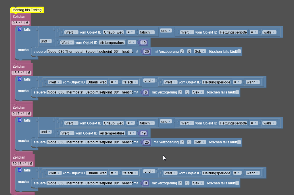

      ich versuche gerade mein bestehendes Heizungsskript zu verbessern und komme aber nicht weiter...
      Aktuell habe ich meine Heizung nur über die Zeit gesteuert.
      Sie geht morgens um 5:00 UHR an und um 6:15 UHR wieder aus, aber nur wenn der Raum unter 19 Grad ist.
      Am Abend geht die Heizung nochmal um 17:00 UHR an und um 18:30 UHR wieder aus.

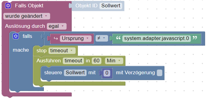

        @flopsi sagte: an dem Thermostat dreht soll ein Timer starten von 60 min und die Heizung soll dann wieder aus gehen.
        Man kann wirklich einen Sollwert von 0 vorgeben? Was für ein Thermostat ist es?
        Versuche es mal so:
        Wozu sollen die Verzögerungen von 5 s gut sein?
        Muss zum Ausschalten der Heizung geprüft werden, ob Heizperiode ist und man nicht verreist ist?
        5:00 Uhr und 17:00 Uhr kann man mit einem CRON erledigen.

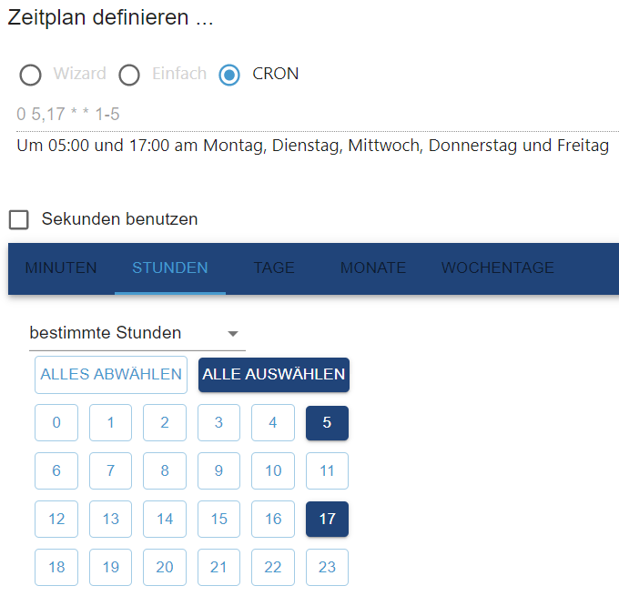

          Was ist ein CRON ?
            Flopsi last edited by
            Ich habe Fibaro Heat verbaut.
            Was muss ich bei Sollwert machen ? Objekt ID .......
              paul53 @Flopsi last edited by
              @flopsi sagte: Was ist ein CRON ?
              CRON

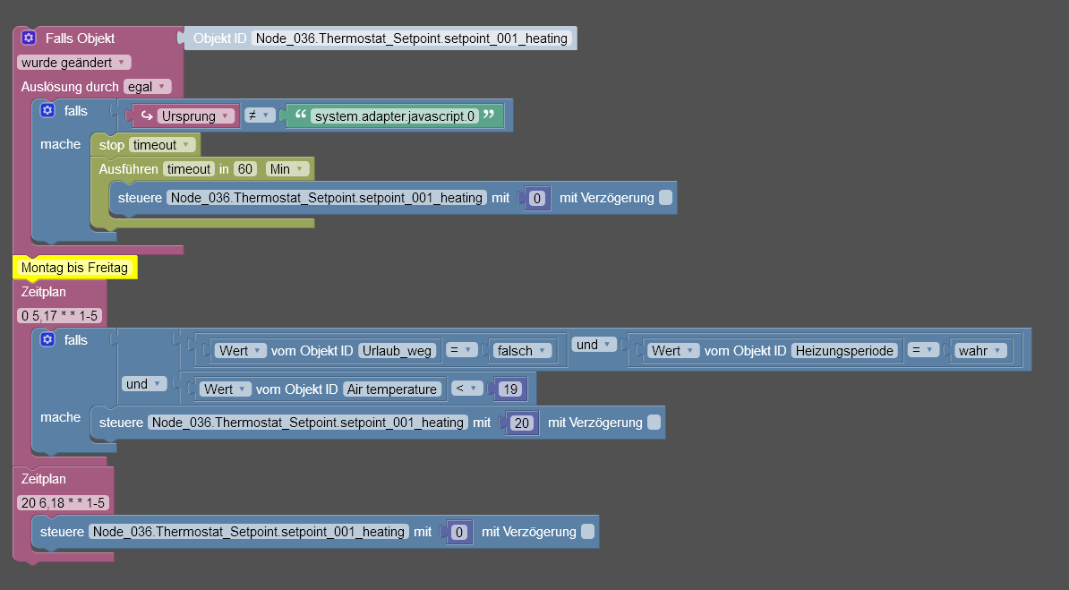

                  Flopsi @paul53 last edited by
                  So.....
                    @flopsi sagte: So.....
                    Fehlt noch
                    wobei man 5:00 und 17:00 Uhr zusammenfassen kann wie gezeigt.

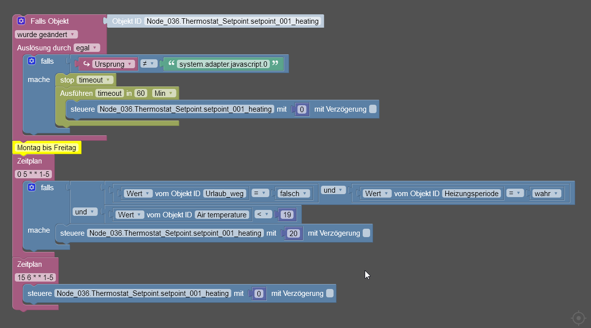

                      Zwei mal CRON

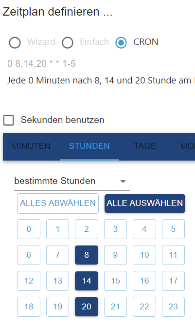

                        Kann man einen CRON auch zu mehr als 2 Tagezeiten machen..
                        8:00 Uhr
                        14:00 Uhr
                        20:00 Uhr
                        Er sagt dann immer ungültiger CRON......
                          @flopsi sagte: Kann man einen CRON auch zu mehr als 2 Tagezeiten machen..
                          424
