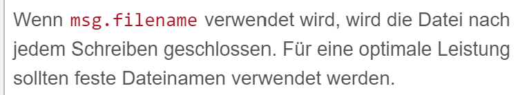

            Falls die Datei nach dem Schreiben geschlossen werden soll, damit Du mit was anderem zugreifen kannst - den Pfad in msg.filename und nicht in der Node mitgeben - siehe Hilfe zu der Node. 😉
