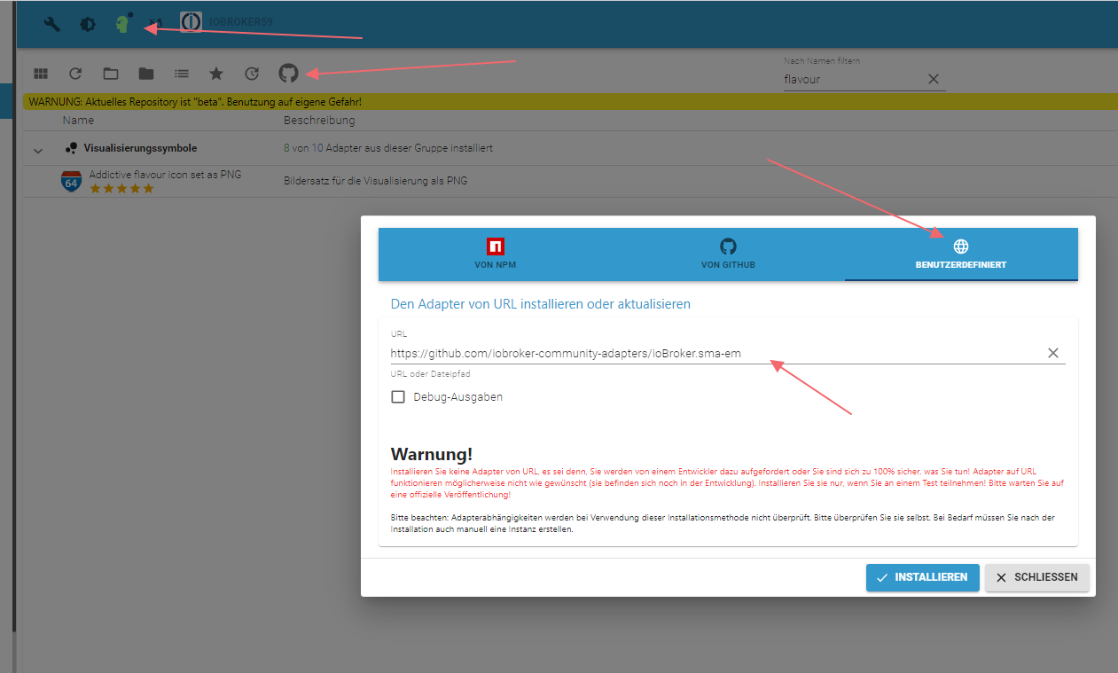

        liv-in-sky @Agenor last edited by
        @agenor
        kann man direct über git machen - die url ist die seite auf github
        https://github.com/iobroker-community-adapters/ioBroker.sma-em

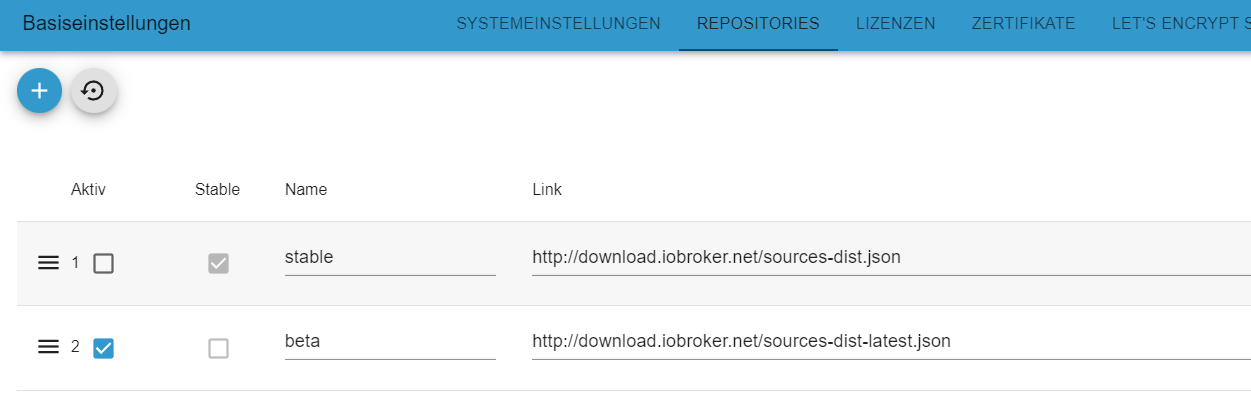

          mcm1957 @Agenor last edited by mcm1957
          @agenor
          Der Adapter sma-em ist nur im LATEST repository verfügbar. Damit du ihn normal installieren kannst, musst du das latest repo aktivieren:
          Aber ACHTUNG
          Im Latest Repo sind Adapter die nicht oder nicht vollständig getestet sind. Installationen von Adaptern im Latest sollten nur auf Systeme erfolgen die nicht produktiv sind oder wo sich der Benutzer voll bewusst ist, dass ein fehlerhafter Adapter auch die ganze Installation abschießen kann. Ein funktionierrnde Backup incl. Knowhow des Restaurierens - ist DRINGEND zu empfehlen.
          Ergo: Latest aktivieren - sma-em installieren - stable aktivieren ... sofern du dir bewußt bist dass dieser Adapter kein System gefährden kann und du ihne mal selbst testen solltes.
          Installationen von Github sollten nur über Anregung des Entwickler zu Testzwecken erfolgen. Hier kann es durchaus sein, dass der Head Stand überhaupt unbrauchbar ist.
          Wenn ein Community Adapter nicht im Stable verfügbar ist, kann man gerne einen entsprechenden Issue aufmachen. Dieser existiert für diesen Adapter bereits (https://github.com/iobroker-community-adapters/ioBroker.sma-em/issues/18)
          Siehe auch : https://github.com/iobroker-community-adapters/ioBroker.sma-em/issues/356
