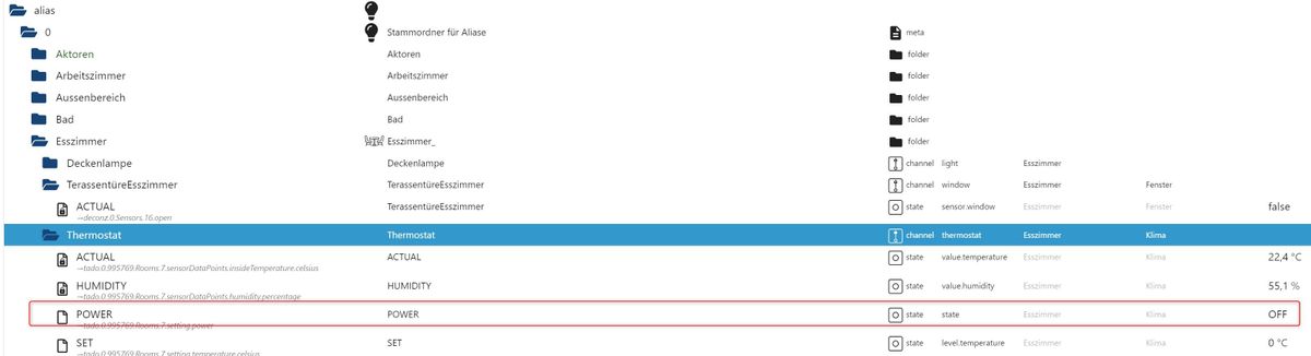

      ich verusche mich gerade an dem Thema einer Heinzungs/Thermostatsteuerung abhängig davon ob ein Fenster geöffnet ist.
      Bei einem Fenster und einem Thermostat kein Problem.
      Allerdings habe ich einen offenen Wohn/Essen/Küchenberich der viele Fenster und zwei Heizkörper hat.
      Mein Ziel ist:
      Wenn ein Fenster geöffnet wird (egal welches) --> beide Heizkörper aus.
      Die Heizkörper gehören zum Raum Esszimmer und zum Raum Wohnzimmer.
      Den Raum, in dem das Fenster geöffnet wurde bekomme ich heraus, genause wie die Info, in welchen Räumen ich die Heizkörper ausmachen muss.
      Wie kann ich aber dynamisch den zum Raum gehörigen Thermostat herausfinden?
      Am besten irgendwie anhand des Raum/Channel/States... ?!?
      Habt ihr dazu eine Idee?
      Ich habe fast keine Ahnung von JS und nur ein bisschen von ioBroker. Also wenn es geht, einfach erklärt 🙂
      Viele Grüße und vielen Dank,
      Stefan
      paul53 Andreios 2 Replies Last reply Reply Quote 0
        paul53 @slubitz last edited by
        @slubitz sagte: Wie kann ich aber dynamisch den zum Raum gehörigen Thermostat herausfinden?
        Schau den Selector an.
