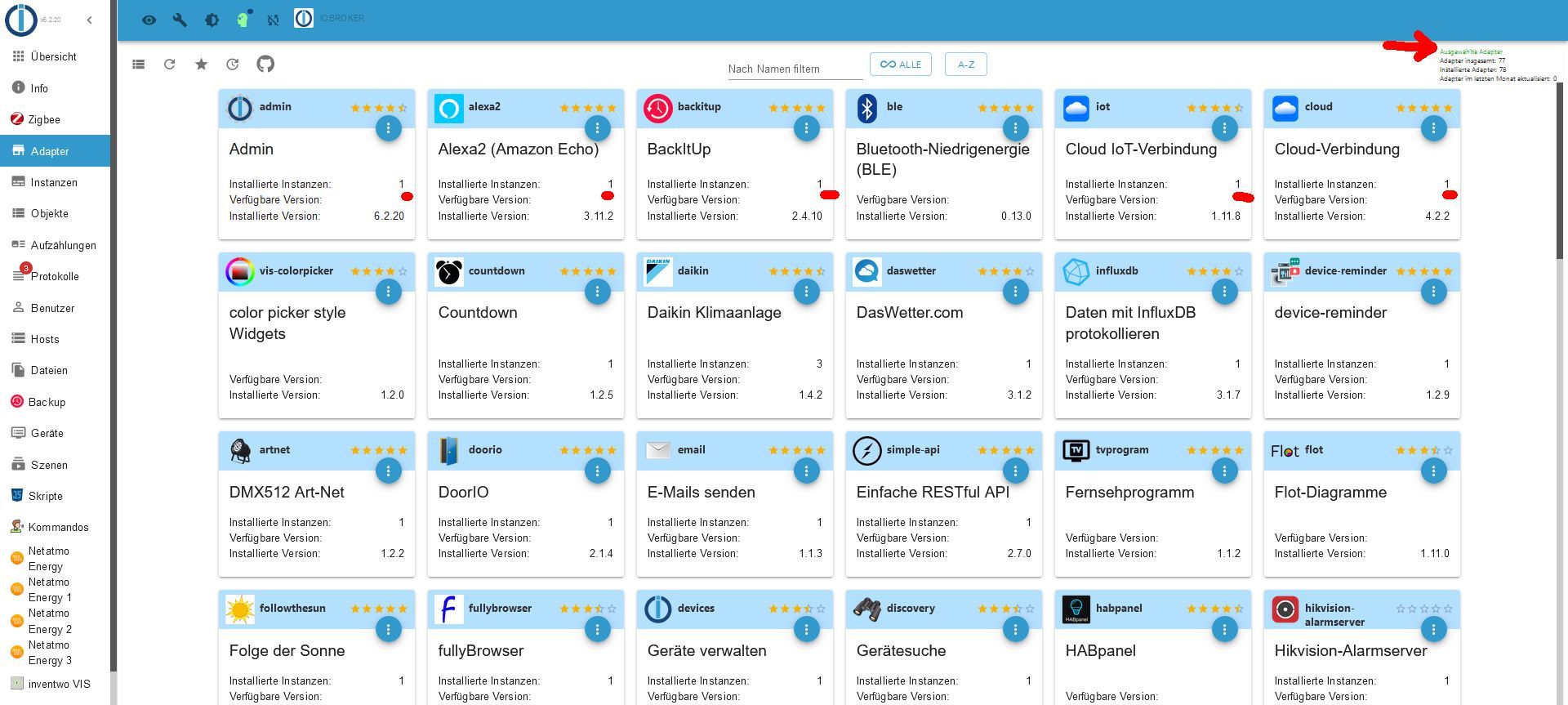

      Komisch...?
      Wenn ich auf "Adapter" klicke, dann werden nur alle bereits installierten Adapter angezeigt. Aber nicht ALLE Adapter. Somit kann ich auch keinen neuen Adapter installieren über das Web-Interface.
      Ich hab mal das Repository testweise umgeschaltet, aber das verhält sich auch schon komisch. (wenn ich 'beta' einstelle, dann wird wieder auf 'stable" umgestellt)
      Wenn ich auf den Stern klicke... dann werden auch Adapter angezeigt die gerade nicht installiert sind, aber auch nur die - die ich früher schonmal installiert hatte.
      Repository stet auf: http://download.iobroker.net/sources-dist.json

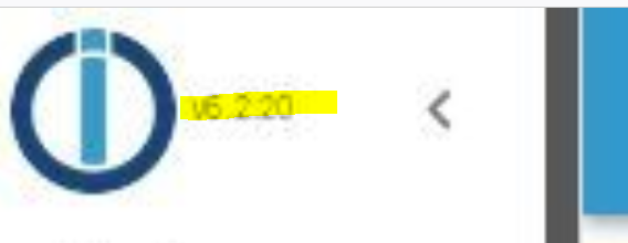

              @roelli
              ist auch nicht aktuell .
              Aktualisiere mal dein ioBroker

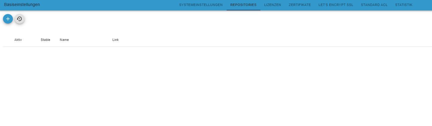

                    Roelli @Roelli last edited by
                    Jedes mal wenn ich das hier öffne... dann ist alles leer.
                    Wenn ich das wieder auf standard stelle und speichere...
                    und dann nochmal öffne.. dann ist es wieder leer

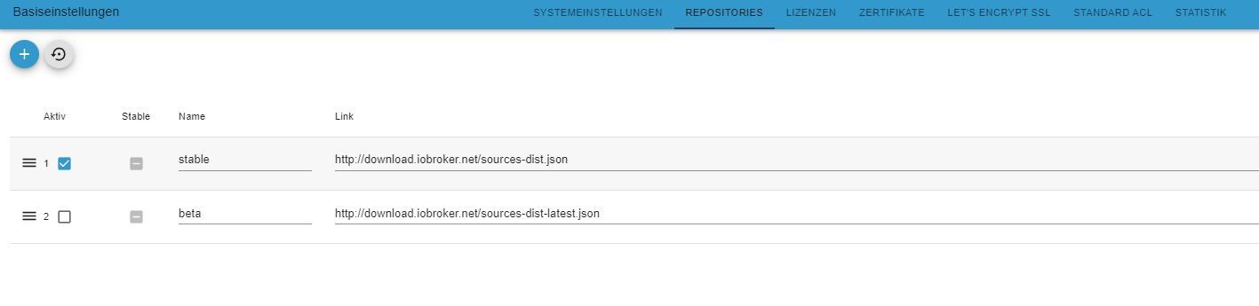

                          Roelli @mcm1957 last edited by
                          @mcm57
                          Ich hab:
                          iob stop
                          iob setup first
                          gemacht. Jetzt geht's wieder. Cool! Mensch... sooviele updates auf einmal! 😊
