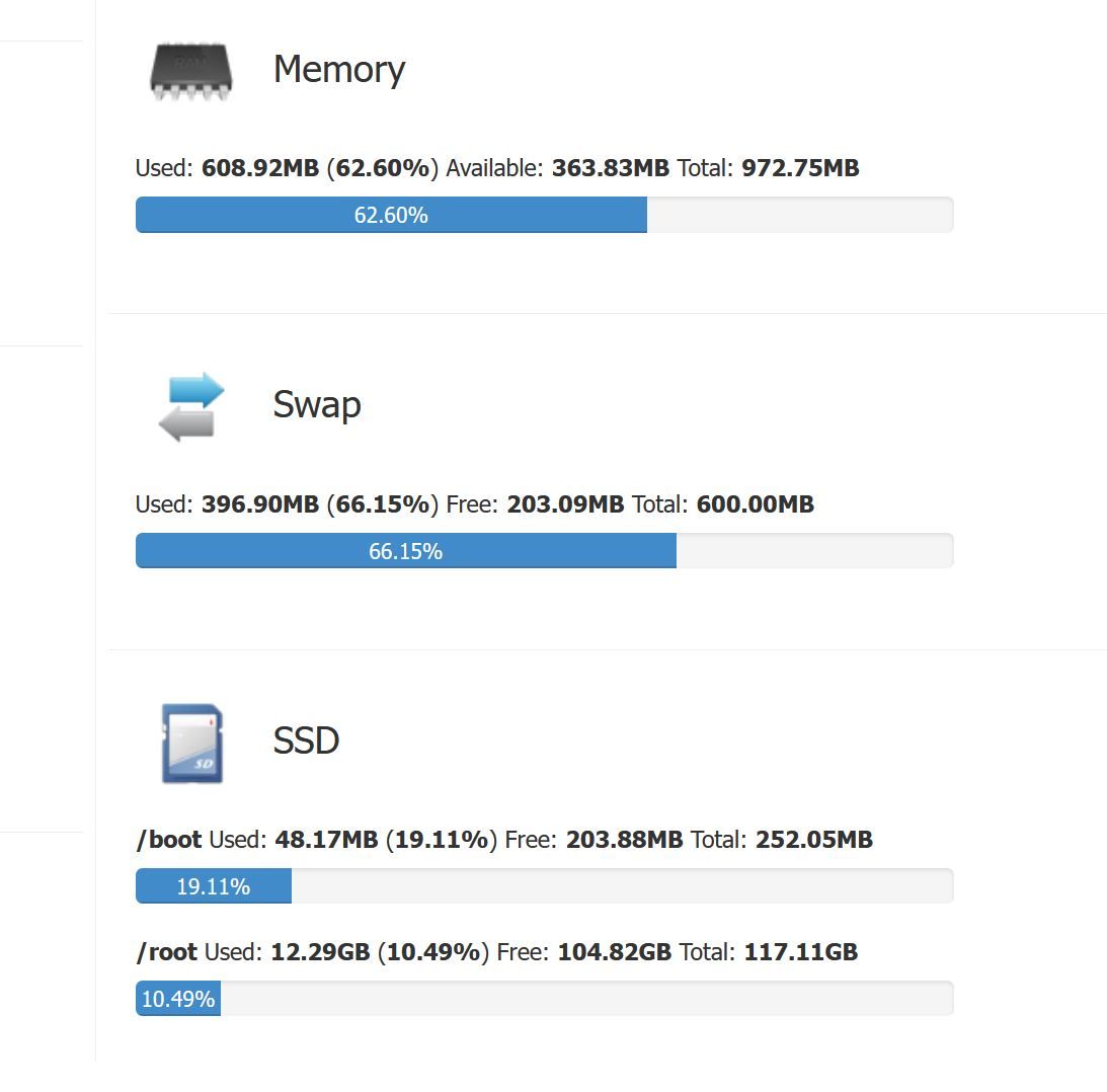

            Am Ram sollte es nicht liegen....
