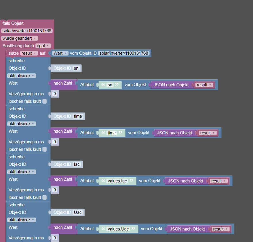

          xxxspxxx @arteck last edited by
          @arteck
          ich habe es soeben mit Blockly gebaut.
          Denke das müsste so passen.

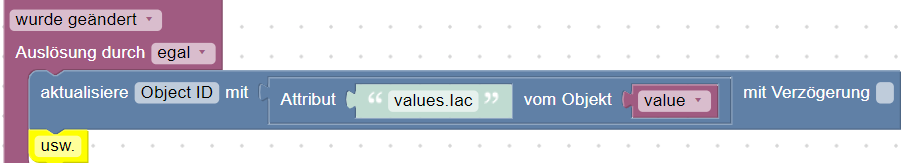

            paul53 @xxxspxxx last edited by paul53
            @xxxspxxx sagte: das müsste so passen.
            Ja, es geht aber einfacher, da weder "nach Zahl" noch "JSON nach Objekt" benötigt werden.
            Die Variable value muss genau so geschrieben werden.
