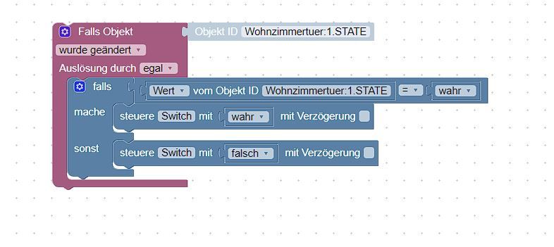

      ich hoffe Ihr könnt mir helfen, ich stehe im Moment bei einem einfach Skript total auf dem Schlauch.
      Ich habe an meinen Raumthermostaten einen Kontakt an dem ich eine Temperaturabsenkung um X Kelvin (Je nach Einstellung) auslösen kann, daß erledigt ein Shellyaktor. Ich hatte seither ein einfaches Blockly nach dem Motto: Wenn Fensterkontakt auf, dann Kontakt an Thermostat geschlossen und umgekehrt bei geschlossenem Fensterkontakt.

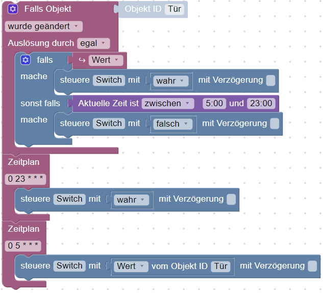

        @sub7 einfach noch 2 CRON Jobs dazu 23Uhr aus 5 Uhr an

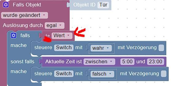

            @paul53 Was bedeutet der Markierte Block? Den hab ich noch nie gesehen.
              paul53 @Sub7 last edited by
              @sub7 sagte: Was bedeutet der Markierte Block?
              Er enthält den Wert des Trigger-Datenpunktes. Man findet ihn unter "Trigger".
