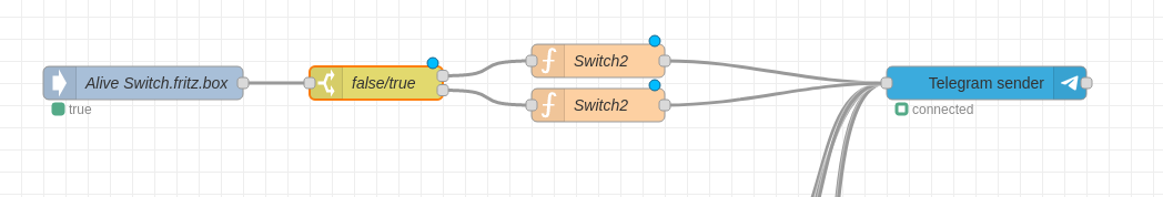

      Hallo ,
      ich lerne immer noch mit diesen Objekten in NODE RED.
      Habe den Telegram bot installiert und mit PING ueberpruefe ich zb. einen Switch
      jetzt hab ich verschiedene Messages geschrieben fuer false und true, haette gerne den Status aber zu dem Object Content hinzugefuegt.
      Aus einem Video habe ich gefunden wie man die Message zusammenbaut.
      hier der Flow:
      und die Message sieht so aus:

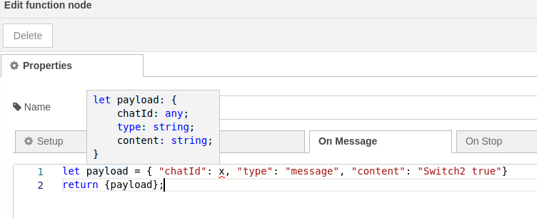

      let payload: {
          chatId: number;
          type: string;
          content: string;
      fuer True habe ich zb. diese Funktion:
      jetzt wuerde ich gerne nur eine Message haben wo der Content sich zusammensetzt aus "Switch " + ???? True oder False von hier 3fabc7dc-4332-4c91-a3ea-b99d3b68299c-image.png
      vielleicht koennt ihr mir dabei helfen, also meine Loesung mit zwei Messages funktioniert natuerlich auch aber nur um es zu lernen wuerde mich interessieren wie das geht .
      Leider komme ich mit node red arbeiten mit Messages nicht weiter.
      Danke.
      Fred Freund mickym 2 Replies Last reply Reply Quote 0

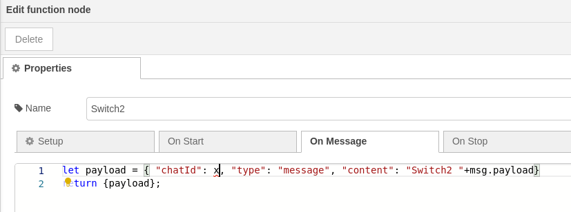

      • Fred Freund
        Fred Freund @Fred Freund last edited by
        @fred-freund
        sorry schon gefunden:

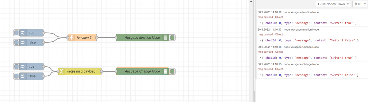

          Du brauchst das nicht mit einer Switch Node aufteilen, wenn Du nur den Status einer Node mitgeben willst:

          Zum Importieren. 😉 - vorausgesetzt aus Deinem Datenpunkt kommt auch ein Boolean raus.

            In diesem Fall geht es, weil Dein boolean implizit zu einem String umgewandelt wird - ansonsten habe ich Dir die Alternative gepostet - damit könntest Du dann auch das true und false entsprechend übersetzen.

                      Ja ist eigentlich eine generelle Funktion von JS oder JSONATA - das mit einem String implizit andere Datentypen bei Verkettung ebenfalls versucht wird in einen String zu konvertieren.
