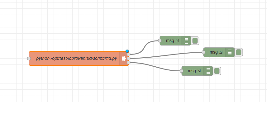

        • kmxak
          Anbei ein Screenshot

            Wird denn bei der Ausführung irgendwas ausgegeben?
            Was mich wundert ist, dass bei deinem Flow überhaupt kein node da ist, der den Flow startet. Der Exec Node ist ein Mittelnode, der nicht von selbst startet. Füge mal einen inject node davor. Den kannst du durch den Schalter links von Hand triggern.
            Kannst du mal die vollständige Konfiguration des Exec Node hier rein schreiben. Der Exec - Node unterstützt exec und spawn zur Kommandoausführung. Wenn ich mich richtig erinnere darf bei spawn nur das Kommando (also python) unter command stehen. Der gesamte Rest ist eigentlich ein Parameter, der unter append stehen muss. Exec unterstützt glaube ich beides. Die Checkbox vor msg.payload darf nicht gesetzt sein. Sonst fügt er die eingehende msg.payload als Parameter an.

            • kmxak
              "id": "7419bfb6.fe762",
              "type": "exec",
              "z": "e608e40d.eacc3",
              "command": "python /opt/test/iobroker.rfid/script/rfid.py",
              "addpay": false,

              Hier der Code im Debug steht rein gar nix.
              Habe nun mal den Debug auf dem Injekt gesetzt und geschaut ob da was kommt und das tut es. also läuft das exec nicht wie vermutet
              EDIT: So geht es und es kommt eine Ausgabe! Ob es alles richtig ist weiß ich allerdings noch nicht :mrgreen:
