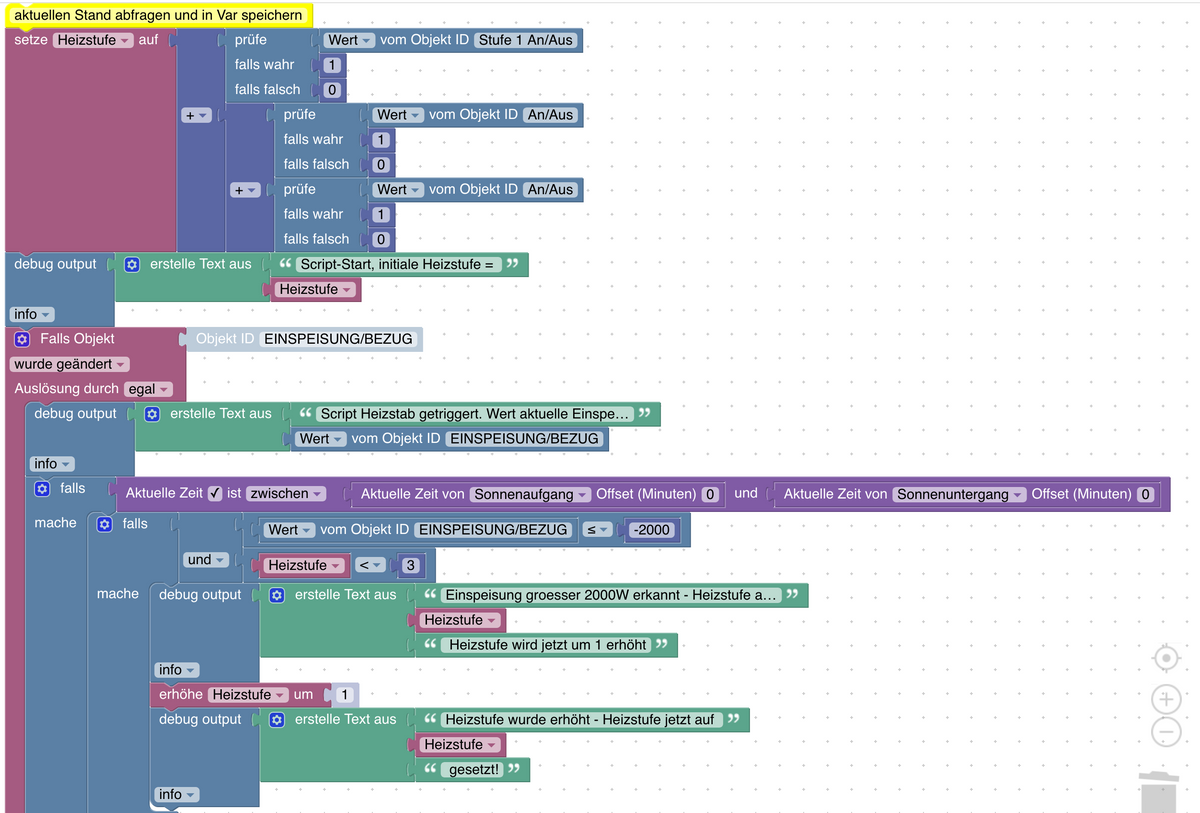

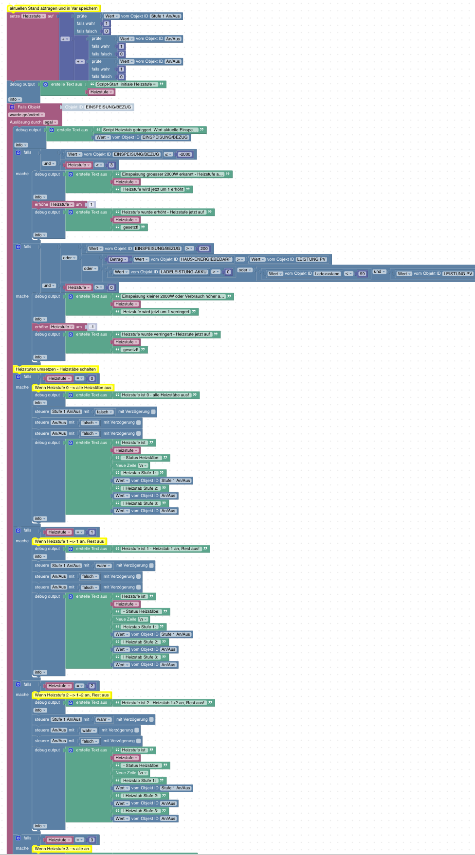

      Hallo Leute,
      ich habe ein kleines "Monster-Skript" gebaut, was als solches gut funktioniert.
      Die vielen debugs fliegen natürlich raus, ist ja nur zum testen.
      Mit diesem wird der PV-Überschuss ermittelt und nach Überschuss dann die einzelnen Phasen eines Heizstabes geschalten. Ein weiterer Heizstab wartet noch auf Einbindung ;o) (2*6KW Heizstäbe über Shelly Pro 1PM).
      @paul53 wird das Thema kennen ;o)

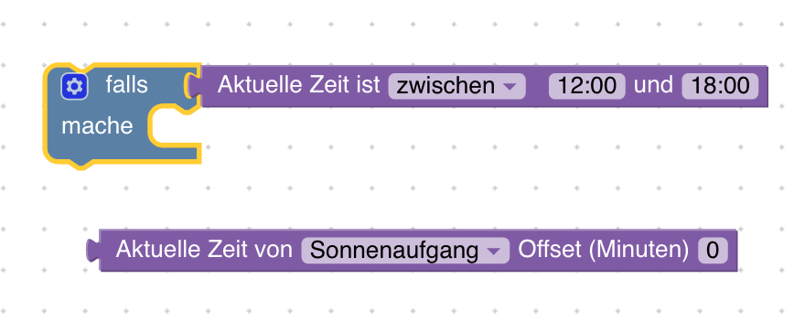

      Mein Problem:
      Ich möchte, dass das Skript nur tagsüber läuft, da nur dann Überschuss entstehen kann. Weiter läuft das Skript sonst ständig (alle 30s), weil sich der Überschuss im SmartMeter ständig ändert.
      Den Zyklus möchte ich auch nicht ändern, also immer wenn das SmartMeter eine Änderung liefert, soll reagiert werden.
      Wunsch:
      Vorhandenes Skript soll nur tagsüber laufen, tagsüber aber auf jede Änderung der Einspeisung reagieren.

          reutli @Homoran last edited by
          Danke, so einfach? 🙄
          Wie bekomme ich die Astro Zeiten in "Falls aktuelle Zeit ist zwischen"?
            reutli @reutli last edited by reutli
            @Homoran :
            Sorry, found it....
            Du meinst so, korrekt?
            Scheint aber das Skript nicht zu interessieren - Sonnenuntergang ist durch und läuft munter weiter.... 🙃
            Edit: vergiss es, nur weil weiter die erste debug (vor "Falls" kommt), heisst das ja nichts.
              Homoran Global Moderator Administrators @reutli last edited by Homoran
              @reutli sagte in [gelöst] Blockly Trigger "Astro" und "wurde geändert" - wie?:
              Ja! Nur den ersten debug noch in das Falls!
              jetzt kannst du noch mit dem Offset bei Sonnenauf- und Untergang ein wenig Finetuning betreiben.
