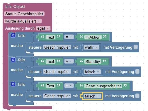

      kann mir jemand weiterhelfen.
      Kann ich vom Device reminder Status der Waschmaschine in Vis anzeigen? Meine Idee war dieses Blockly, aber ohne Erfolg.

        Hallo Relu,
        Ich habe den Device Reminder nicht installiert, und weiß deshalb nicht welche datenpunkte er zur Verfügung stellt.
        Aber generell solltest du im VIS doch einfach den Status von egal welchem Datenpunkt darstellen können.
        Vielleicht habe ich auch nicht richtig verstanden was du vor hast, erkläre es dann noch mal besser wenn mein Gedanke für dich keinen Sinn ergibt.
        Das Blockly ist so totaler quatsch.
          mading @relu77 last edited by
          @relu77 ja geht so, du musst nur raus finden was device reminder für Stati verwendet. Wenn du nach dem String „in Betrieb“ prüfst, sollte es klappen. Ich lasse mir so Wama/ Trockner und Spüma anzeigen.
