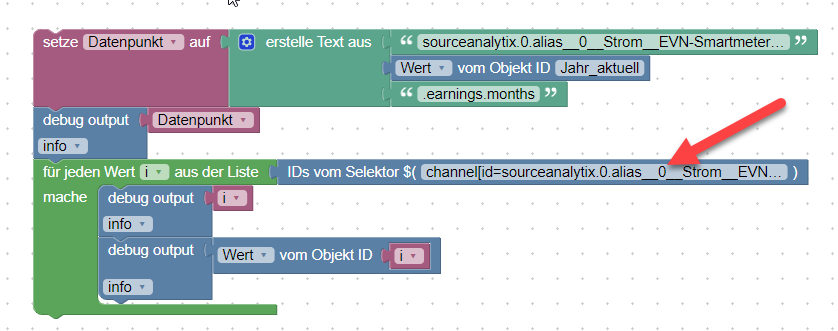

      wie kann ich in in dem ID-Selektor anstatt dem vollen Pfad eine Variable dafür verwenden (in meinem Fall die VAriable "Datenpunkt" ?

        @manfredh-1
        var cacheSelectorState = $('[id=' + wo_DP + '.*]');
          paul53 @ManfredHi last edited by paul53
          @manfredh-1 sagte: in dem ID-Selektor anstatt dem vollen Pfad eine Variable
          Weshalb Selektor, wenn eine vollständige Datenpunkt-ID übergeben wird? Oder sieht man den variablen Teil (*) nur nicht?

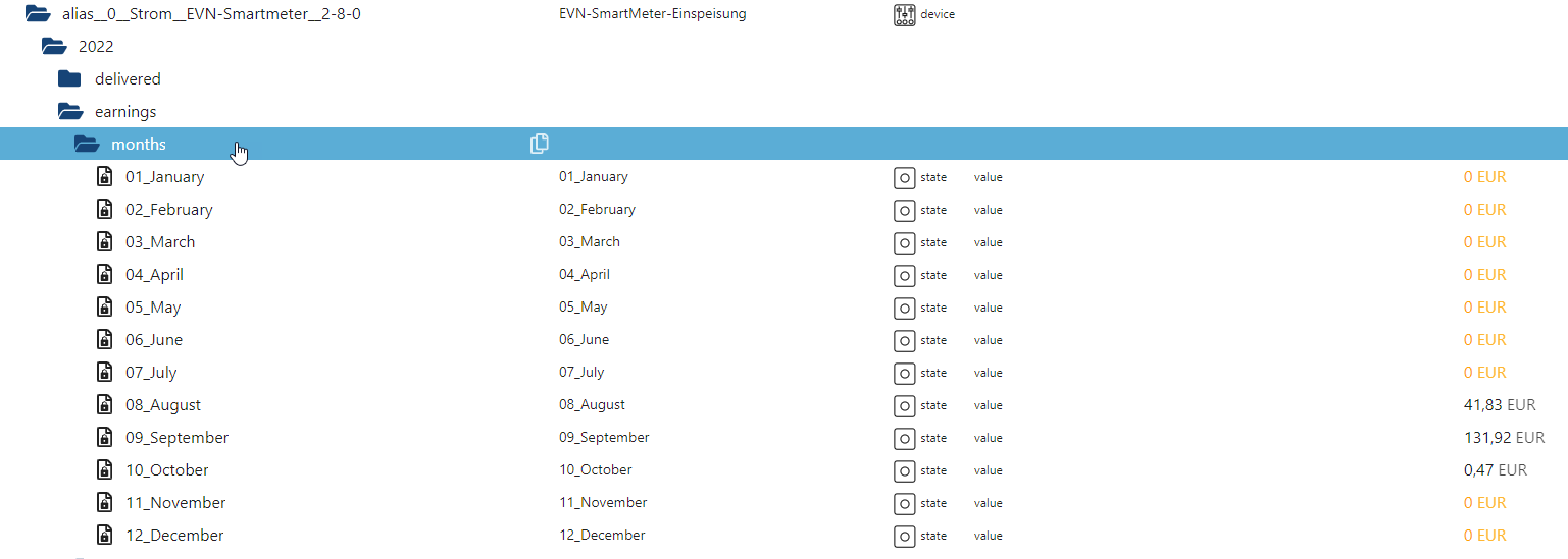

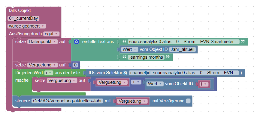

            Ich möchte auf einen Datenpunkt von SA zugreifen, damit mir die Beträge der einzelnen Monate summiert werden.
            Das script funktioniert soweit auch, aber nur wenn ich den gesamten Pfad angebe. MÖchte dies aber variabel machen, damit das es auch im nächsten Jahr funktioniert.

                Wo geb ich das in meinem Blockly ein ?

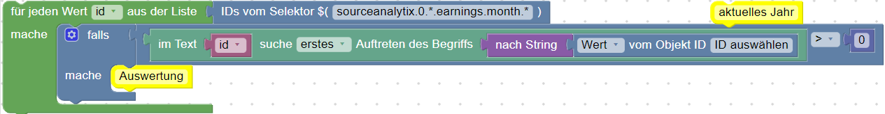

                    Setze für das Jahr einen Stern und filtere in der Schleife nach dem aktuellen Jahr.
                    Ich habe zur besseren Lesbarkeit den Selektor-String etwas verkürzt.
                      ManfredHi @paul53 last edited by
                      @paul53 said in Variable in ID-selektor ?:
                      Super DANKE. Funktioniert einwandfrei.
