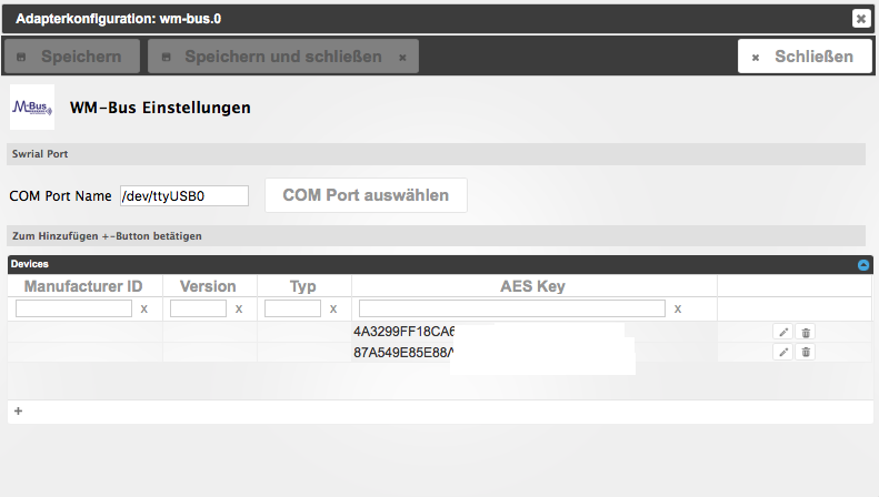

            Nun habe ich den Adapter wie folgt konfiguriert, bin mir aber nicht sicher ob es so richtig ist.
            Muss ausser der AES Schlüssel noch was rein, damit da was ankommt?
            Bisher kommt vom Adapter nur

            Den Funk an den Zählern habe ich soweit aktiviert. Mehr hatte ich da aber nicht umgestellt.
            WM-Bus ist komplettes Neuland und ich weiß gerade nicht weiter. Hat wer bereits Erfahrung mit sowas und kann mir da weiterhelfen?
            Vielen Dank im Voraus.
