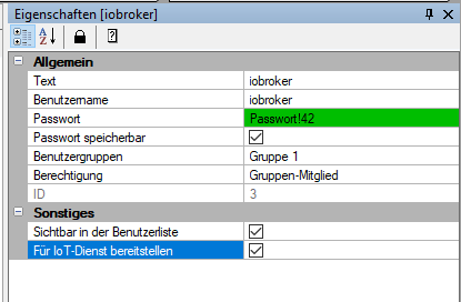

                    baca89 last edited by
                    @haus-automatisierung
                    ich habe den Adapter installiert und wollte ihn mit meinem Gira HomeServer testen. Allerdings bekomme ich immer den Fehler in den Logs:
                    gira-iot.0    2023-04-02 20:42:49.790	error	Unable to register client. Device responded with code 401
                    Die Daten von Username und Passwort sind korrekt. Mit Postman habe ich ebenfalls versucht die API zu erreichen, aber ich bekomme immer wieder den Fehler 401 zurück. Muss hier evtl. am Homeserver noch etwas spezielles eingestellt werden?
                    Bin mittlerweie etwas ratlos.

                    • haus-automatisierung
                      haus-automatisierung Developer Most Active @baca89 last edited by
                      @baca89 Ich habe keinen Homeserver. Aber auf GitHub hatte jemand ein ähnliches Problem geschildert: https://github.com/klein0r/ioBroker.gira-iot/issues/28
                      Problem gelöst, man muss den Benutzer vom QC nehmen nicht den HS Benutzer
                      Was auch immer das heißt.
                      MartinSchoellhammer created this issue in klein0r/ioBroker.gira-iot
                      closed Client token doesn't exist - creating a new client #28
                        @haus-automatisierung Oh mein Gott. Besten Dank für diesen Hinweis. jetzt funktioniert es auch bei mir.
                        Der QuadClient (QC) ist eine Form der Visu auf dem Homeserver. Diese hat separate Benutzer als der Homserver selbst. Und hier gibt es eine Option "Für IoT-Dienst Bereitstellen". Diese muss aktiviert sein.
                        Hier mal ein Screenshot von den Einstellungen im QCConfig für die Homeserver-Besitzer:
                        Vll magst du das in die README auf Github mit aufnehmen, als Hinweis für die Homeserver?
