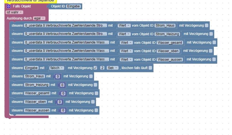

              Stefan W @paul53 last edited by
              So sieht das Blockly aus, ich gebe im Display die Werte ein und sie Werden dann in die Variablen geschrieben.
              Damit ich nicht für jeden Monat ein Blockly erstellen muss, wollte ich das über den Weg machen den du mir genannt hast.
              Müsste ich dann für dein Ergebnis auch eine extra variable haben?

                  paul53 @Stefan W last edited by paul53
                  @stefan-w sagte: Müsste ich dann für dein Ergebnis auch eine extra variable haben?
                  Ich habe keine Ahnung, wo "Jahr" und "Monat" her kommen sollen.

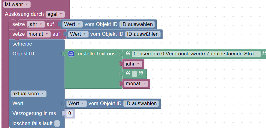

                  @stefan-w sagte in Javascript 0_userdata.0.xxx.als veränderbare Variable.01:
                  Wenn die ID variabel sein soll, müssen die ersten 5 Blöcke "steuere" durch Blöcke "schreibe" ersetzt werden und die ID muss "konstruiert" werden wie gezeigt.
                    Alles klar. Vielen Dank für die Tipps.
                    Jetzt klappt es.

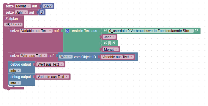

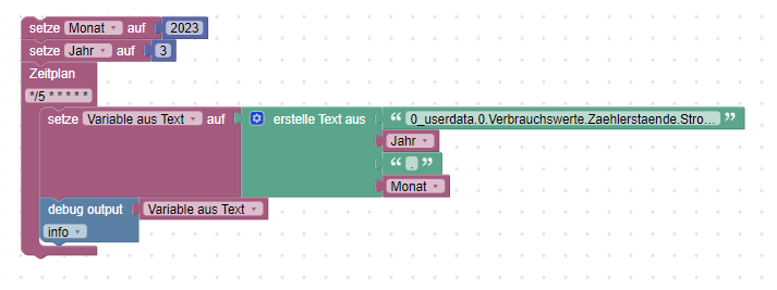

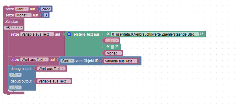

                        ich habe da noch einmal eine Frage.
                        Kann ich das auch andersherum machen, den Variablenpfad bekomme ich, kann man aus den jetzt auch den Wert aus dem Pfad auslesen?
                        Viele Grüße
                        Stefan

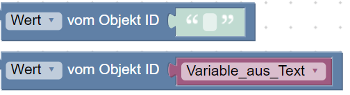

                          @stefan-w sagte: den Wert aus dem Pfad auslesen?
                            Das hatte ich auch schon versucht, da kommt dann immer "null" als Ergebnis.

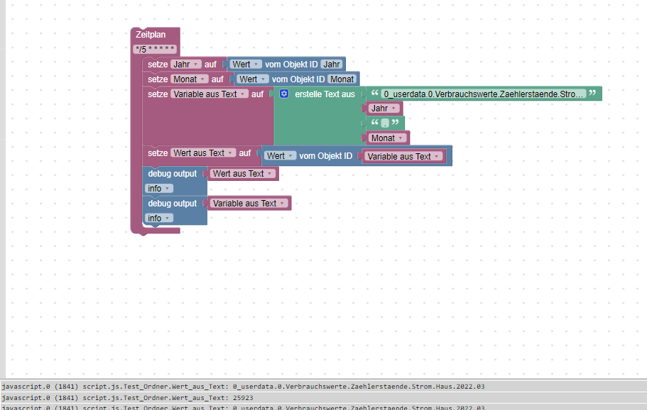

                              @stefan-w sagte: da kommt dann immer "null" als Ergebnis.
                              Die Datenpunkt-ID passt zu einem vorhandenen Datenpunkt, der auch einen Wert hat? Evtl. führende "0" beim Monat?
                              Log passt nicht zum Skript: Im Skript "2022.3"; im Log "3.2022".
                                Hatte das geändert, da ich Monat und Jahr vertauscht hatte.
                                  Vielen lieben Dank. So geht es jetzt. 😊
