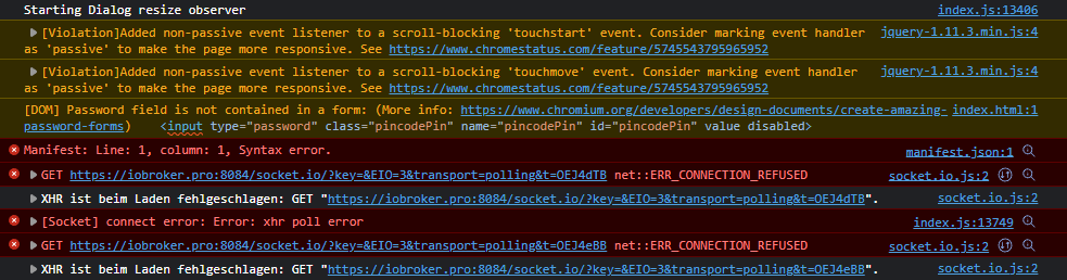

      Als erstes gehe ich auf iobroker.pro und starte dann iQontrol, daraufhin:
      Die letzte Meldung bekomme ich dann alle 7 Sekunden. In der ioBroker Konsole erscheint nichts, keine Meldung von cloud o.Ä.
