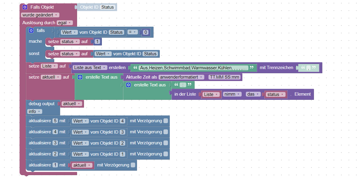

      ich bin auf der Suche nach einem Script, welches mir Meldungen aus einem DP in einem ringspeicher ablegt und somit die x letzten Meldungen mit Zeit einzeln zur Verfügung stellt.
      Habt ihr zufällig sowas im Einsatz und wollt teilen?

          mpl1338 last edited by
          vielen dank, jedoch ist mir dein Script dafür zu mächtig 🙂
