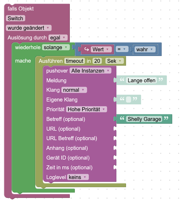

      Die Idee ist, in einer Dauerschleife die Garagentoröffnung zu melden - bis es wieder zu ist. Ob das in dieser Form sinnvoll ist sei mal dahingestellt. Für den Test habe ich den Timeout auf 20 Sekunden gestellt.
      Ich bin jetzt ganz neu bei ioBroker und versuche das Ganze zu verstehen. Und so möchte ich gerne verstehen, warum ich zu dieser Fehlermeldung komme:
      FATAL ERROR: Reached heap limit Allocation failed - JavaScript heap out of memory
      Der Java-Script-Code ist
      var timeout;
      on({id: "shelly.0.SHSW-1#E8DB84D401CC#1.ext.switch1"/*Switch*/, change: "ne"}, async function (obj) {
        var value = obj.state.val;
        while ((obj.state ? obj.state.val : "") == true) {
          timeout = setTimeout(async function () {
            sendTo("pushover", "send", {
               message: 'Lange offen',
               sound: "",
               priority: 1,
               title: 'Shelly Garage'
          }, 20000);

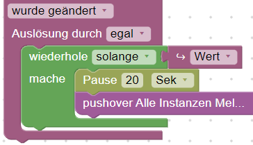

      Das zugehörige Blockly sieht so aus.

          paul53 @GombersIOB last edited by paul53
          @gombersiob
          Mit "wiederhole solange" wird eine Endlosschleife erzeugt, die regelmäßig zum Absturz führt.
          Wenn alle 20 s gesendet werden soll, verwende ein Intervall, das gestoppt wird, wenn die Bedingung nicht erfüllt ist (im sonst-Zweig).
              @gombersiob sagte: Das endet doch automatisch, wenn die "while"-Bedingung nicht mehr erfüllt ist.
              Bis dahin ist die Schleife schon einige tausend Mal durchlaufen und ebenso viele Timer wurden erzeugt.
                  @gombersiob sagte: Wenn der Timeout nicht funktioniert
                  Der Timeout funktioniert anders, als Du wahrscheinlich annimmst: Er verzögert nicht die Ausführung der Schleife, sondern nur die Ausführung der Callback-Funktion (pushover). Wenn die Schleife verzögert werden soll, muss man Pause verwenden.
                  ... oder ein Intervall ohne Schleife wie gezeigt.

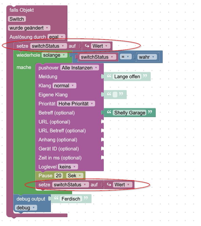

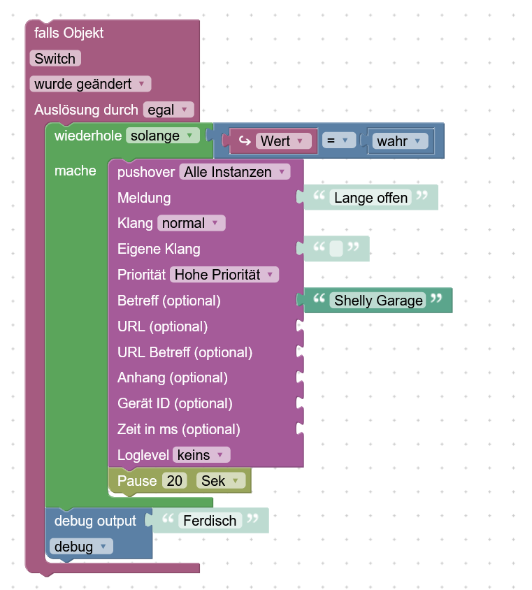

                    GombersIOB @paul53 last edited by GombersIOB
                    Danke, so gehts - zumindest teilweise.
                    Nur, der Wechsel des Status des Switches wird nicht erkannt. Ich habs nochmal so probiert - auch ohne Erfolg. Die Schleife wird nie beendet.
                    Im Code sieht es so aus:
                    var switchStatus;
                      switchStatus = (obj.state ? obj.state.val : "");
                      while (switchStatus == true) {
                           sound: "",
                           priority: 1,
                        await wait(20000);
                      console.debug('Ferdisch');
                      @gombersiob sagte: der Wechsel des Status des Switches wird nicht erkannt.
                      Getestet: Er wird erkannt, denn die Log-Ausgabe 'Ferdisch' erscheint, aber die Schleife wird nicht beendet.
                      Die Lösung mit dem Intervall funktioniert.

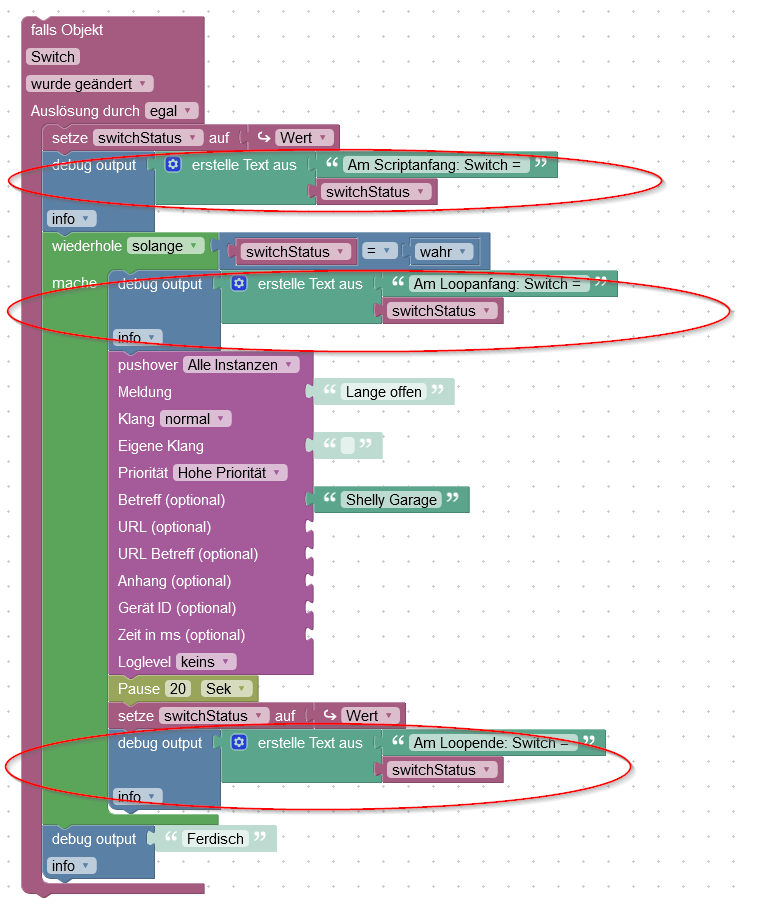

                        Ich habe mir nun ein paar zusätzlich Debug-Meldungen erzeugt. Hier mein "Script":
                        Und die dazugehörigen Meldungen:

                        Das Script über das wir hier reden heißt "Garagentor_dauernd_offen".
                        In dem Log ist eine zweites Script names "Garagentor". Dieses Script teilt mit, wenn das Garagentor geöffnet wird und wan es geschlossen wird. Dabei wertet es denselben Switch-Status aus wie das andere Script.
                        Der Loop geht zu Ende, weil, wie auch gezeigt wird, der Switch-Status auf "false" erkannt wird.
                        Dann wird ein neuer Loop gestartet, wie ich jetzt verstehe, erwartbar. Denn das Garagentor ist ja zu, der Switch-Status hat sich also geändert von "true" auf "false. Und bei Änderung läuft "Garagentor_dauernd_offen" eben wieder an.
                        Merkwürdig ist aber, dass es den Switch-Status als "true" erkennt. Ich schaue unter "Objekte" nach - stimmt nicht. Wenn das so wäre müsste ja auch "Garagentor" wieder laufen.
                        Welches Objekt wird da ausgewertet?
                        Die Idee mit dem Intervall will ich gerne auch mal probieren. Aber mir geht es hier in erster Linie ja darum meine Fehler zu verstehen.
                        • G
                          GombersIOB @GombersIOB last edited by GombersIOB
                          @gombersiob
                          Ich habe mir den Log nochmal sorgfältig angeschaut und dabei fällt noch was auf. Ich gebe während des Laufes des Scriptes "drei" Meldungen aus:
                          1. Status am Scriptanfang
                          2. Status am Loopanfang
                          3. Status am Loopende
                          Diese Meldungen gibt es:
                          • Tor auf
                          • (1) Status am Scriptanfang: true]
                          • (1) Status am Loopanfang: true
                          • (1) Status am Loopende: true]
                          • Tor zu
                          • (2) Status am Scriptanfang: false
                          • (1) Ferdisch
                          • (2) Status am Loopanfang: true
                          • (2) Status am Loopende: true
                          mit den Nummern in Klammern vor der Meldung bezeichne ich die Nummer des Scripteslaufes, der die Meldung (nach meinem Verständnis) bringt.
                          Auf die Meldung "Ferdisch" kann man nur kommen, wenn der Loop verlassen wird. Das geschieht logischerweise nur, wenn die while-Bedingung nicht erfüllt wird, der Switch-Status "false" also erkannt wurde.
                          Beim zweiten Start wird am Scriptanfang dieser Status auch so angezeigt. Aber im Loop dann nicht mehr.

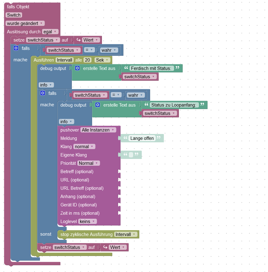

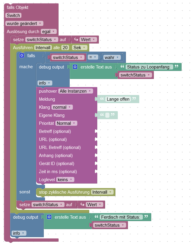

                            Habe das Ganze jetzt mit "Intervall" probiert.
                            Mit demselben Ergebnis.
                            javascript.0
                            	2022-10-04 20:33:17.525	info	Stop script script.js.common.Garagentor_dauernd_offen
                            admin.0
                            	2022-10-04 20:33:15.387	info	==> Connected system.user.admin from 2001:9e8:237e:7700:9d61:216e:c513:f2d5
                            javascript.0
                            	2022-10-04 20:33:05.405	info	script.js.common.Garagentor_dauernd_offen: sendTo(adapter=pushover, cmd=send, msg={"message":"Lange offen","sound":""})
                            javascript.0
                            	2022-10-04 20:33:05.404	info	script.js.common.Garagentor_dauernd_offen: Status zu Loopanfang: true
                            javascript.0
                            	2022-10-04 20:32:45.405	info	script.js.common.Garagentor_dauernd_offen: sendTo(adapter=pushover, cmd=send, msg={"message":"Lange offen","sound":""})
                            javascript.0
                            	2022-10-04 20:32:45.404	info	script.js.common.Garagentor_dauernd_offen: Status zu Loopanfang: true
                            javascript.0
                            	2022-10-04 20:32:25.404	info	script.js.common.Garagentor_dauernd_offen: clearInterval() => cleared
                            javascript.0
                            	2022-10-04 20:32:13.726	info	script.js.common.Garagentor_dauernd_offen: Ferdisch mit Status: false
                            javascript.0
                            	2022-10-04 20:32:13.726	info	script.js.common.Garagentor_dauernd_offen: setInterval(ms=20000)
                            javascript.0
                            	2022-10-04 20:32:13.725	info	script.js.common.Garagentor: pushover: Garage zu
                            javascript.0
                            	2022-10-04 20:32:05.403	info	script.js.common.Garagentor_dauernd_offen: sendTo(adapter=pushover, cmd=send, msg={"message":"Lange offen","sound":""})
                            javascript.0
                            	2022-10-04 20:32:05.403	info	script.js.common.Garagentor_dauernd_offen: Status zu Loopanfang: true
                            javascript.0
                            	2022-10-04 20:31:45.403	info	script.js.common.Garagentor_dauernd_offen: sendTo(adapter=pushover, cmd=send, msg={"message":"Lange offen","sound":""})
                            javascript.0
                            	2022-10-04 20:31:45.403	info	script.js.common.Garagentor_dauernd_offen: Status zu Loopanfang: true
                            javascript.0
                            	2022-10-04 20:31:25.403	info	script.js.common.Garagentor_dauernd_offen: sendTo(adapter=pushover, cmd=send, msg={"message":"Lange offen","sound":""})
                            javascript.0
                            	2022-10-04 20:31:25.402	info	script.js.common.Garagentor_dauernd_offen: Status zu Loopanfang: true
                            javascript.0
                            	2022-10-04 20:31:05.401	info	script.js.common.Garagentor_dauernd_offen: Ferdisch mit Status: true
                            javascript.0
                            	2022-10-04 20:31:05.401	info	script.js.common.Garagentor_dauernd_offen: setInterval(ms=20000)
                            Das Script endet wenn die garage zu ist, startet aber wieder weil dadurch der Trigger geändert wurde und erkennt den Trigger-Status falsch - ebenso wie mit "Pause".
                            Für Anregungen wäre ich sehr dankbar.

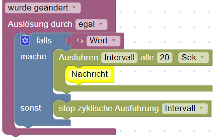

                              @gombersiob sagte: Für Anregungen wäre ich sehr dankbar.
                              Siehe hier
                                Ich sehe den Unterschied im Code. Bei Ihrem Vorschlag müsste ich die „if..then“- Abfrage zweimal machen, im Loop nochmal um das Ende erkennen zu können. Sowas finde ich hässlich.
                                Es mag sein, dass das funktioniert, ich probiere es morgen nochmal aus.
                                Aber für mich wäre es logisch nicht erklärbar wieso das funktioniert und das andere nicht. Wieso wird der Status außerhalb des Loops richtig und innerhalb nicht richtig erkannt?
                                  @gombersiob sagte: Ich sehe den Unterschied im Code.
                                  Wirklich? Weshalb sieht es dann immer noch so eigenartig aus? Ist das so schwer nachzubauen?

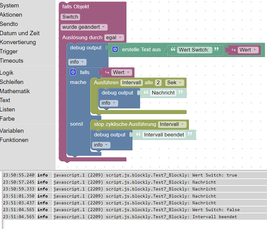

                                      @gombersiob sagte: Der „stop“ der zyklischen Ausführung in Ihrem Code ist überflüssig.
                                      Ach ja? Teste es wie gezeigt - dann reden wir weiter.
                                      • G
                                        Sie haben recht - es funktioniert tatsächlich. Da stellen sich 40 Jahre Programmiererfahrung doch gleich in Frage. In keiner anderen Programmiersprache, die ich kenne, hätte das so funktioniert. JavaScript habe ich bisher nicht programmiert, nur gelesen. Aber sowas auch noch nicht. Es kommt mir reichlich merkwürdig vor. Ist das eine eigene ioBroker-JavaScript Implementation oder ist das Sprachstandard?
                                        var switchStatus, Intervall;
                                          console.log(('Scriptanfang Status: ' + String(switchStatus)));
                                          if (switchStatus == true) {
                                            Intervall = setInterval(async function () {
                                              console.log(('Loopanfang Status: ' + String(switchStatus)));
                                            }, 20000);
                                          } else {
                                            console.log(('Else Status: ' + String(switchStatus)));
                                            (function () {if (Intervall) {clearInterval(Intervall); Intervall = null;}})();
                                        Bleibt die Frage, warum die Stati in meinen anderen Versuchen falsch ausgewertet wurden. Ich danke für diese Lösung - bleibe aber verwirrt zurück.
                                          @gombersiob sagte: ist das Sprachstandard?
                                          Ja, Javascript arbeitet nicht zyklisch, sondern ereignisgesteuert.
