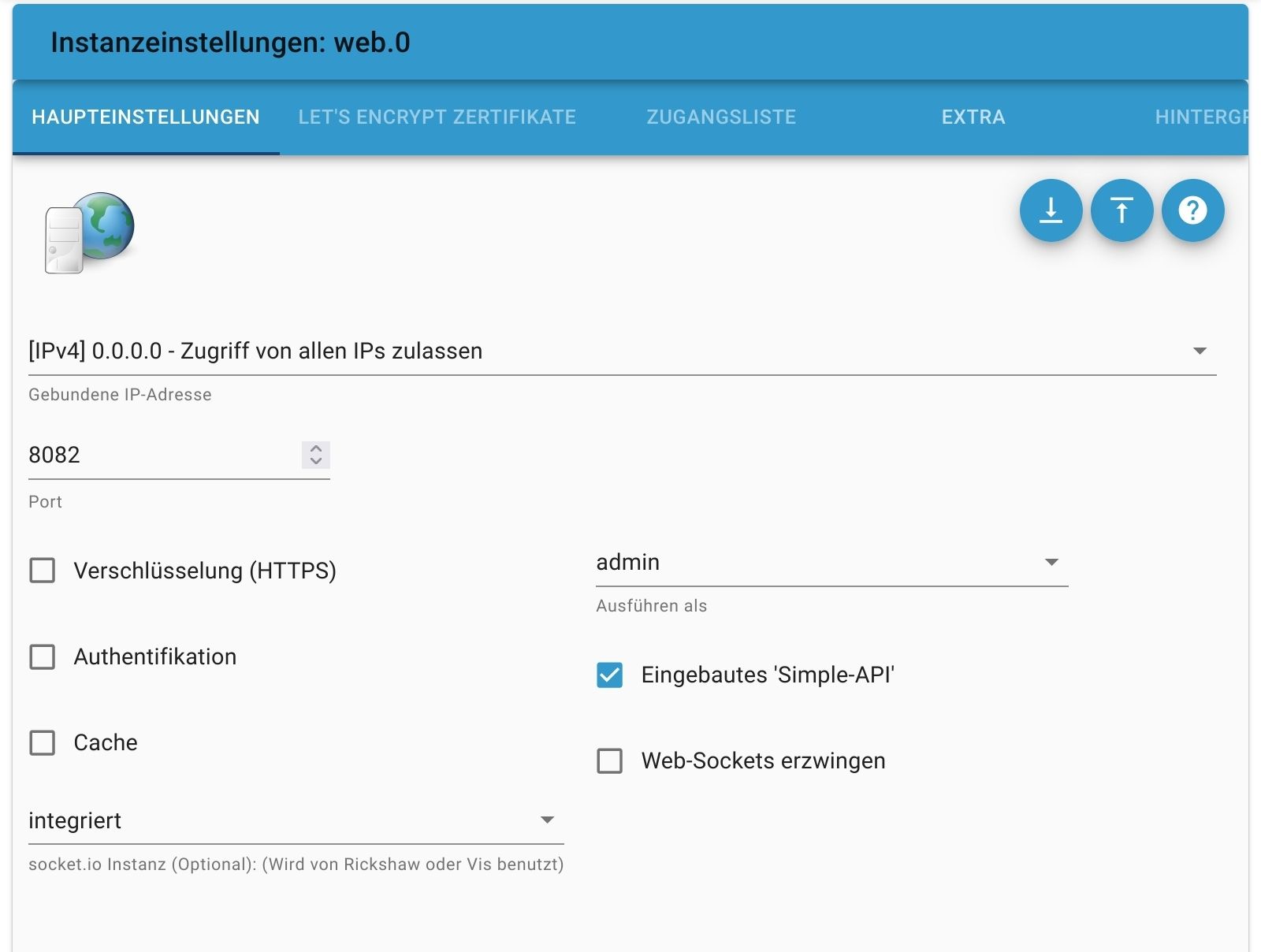

      @bahnuhr sagte in flot - geht nicht mehr mit 8082 (bei ws an):
      versteh ich nicht.
      bei meiner web Version gibt es noch keine Möglichkeit mit ws
      bei deiner web.1 ohne ws klappt es doch auch
      • bahnuhr
        bahnuhr Forum Testing Most Active @Homoran last edited by
        @homoran sagte in flot - geht nicht mehr mit 8082 (bei ws an):
        Ne, vis edit klappt nur noch mit ws !
        Die web.1 (ohne ws) ist für vis.app und flot.
        • bahnuhr

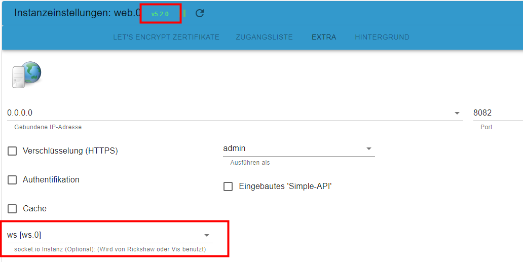

          Und hier musste ich ws angeben; sonst ging vis.edit nicht mehr:

                    @wildbill Bitte ws und flot beta versuchen
                    • bahnuhr
                      bahnuhr Forum Testing Most Active @apollon77 last edited by
                      @apollon77 sagte in flot - geht nicht mehr mit 8082 (bei ws an):
                      Habe auf beta gestellt.
                      Bei ws und flot wird nix angezeigt.
                      Und installieren über git geht nicht (Hinweis: Adapter muss gebaut werden (oder so ähnlich)).
                      • apollon77
                        apollon77 @bahnuhr last edited by
                        @bahnuhr flot sollte 1.12.0 von gestern sein. Und ws die 2.3.4
                                        Rückinfo von mir:
                                        flot geht wieder mit web.0; also 8082
