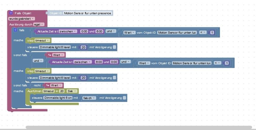

      Hallo folgendes Problem:
      Ich gehe in meinen Flur das Licht geht an(soll auch so sein) ich gehe die Treppe hoch und das Licht unten geht nach einer gewissen Zeit aus.(Auch richtig)
      Wenn ich die Treppe hoch gehe, geht das Licht ob auch durch ein BWM und ein Skript an( stimmt auch) dieses Geht nach ca. 10 sec aus. (auch richtig)
      Das Licht unten geht dann von alleine wieder an ohne das der BWM Bewegung erkannt hat. Dann bleibt das Licht an und geht nur noch manuell aus. Kann mir einer sagen warum es von alleine wieder an geht? Screenshot 2022-10-01 195706.jpg

        Die erste "Falls abfrage" reagiert auf Änderung des Datenpunktes zwischen 00:00 und 06:00, egal ob er false oder true ist. Da schaltest du das Licht ein, auch bei "Nicht Bewegung" <- macht keinen Sinn ?!
        Die 2 "Falls abfrage" reagiert nur auf Änderung auf True zwischen 06:00 und 00:00 <- macht Sinn
        Die 3 Abfrage reagiert nur auf nicht true und schaltet das Licht nach 20 Sekunden aus <- macht Sinn, aber nicht zusammen mit der ersten "Falls Abfrage"
        man könnte allgemein das ganze Blockly etwas sinnvoller gestalten.

          @jensven danke ja ich bin in sachen blockly nicht so der Profi....ich probiere meistens und wenn es klappt freue ich mich...
          nun stehe ich aber eher auf dem Schlauch wie ich das verbessern kann....könnte ich die 2. falls mit einer anderen Zeit also 0:00 bis 06:00 machen?

            @olli77 warum machst du überhaupt ne 2 falls Abfrage für ne andere Uhrzeit wenn da dann doch das gleiche passiert?
            O Homoran 2 Replies Last reply Reply Quote 0

              @jensven eigentlich aollte das Licht Heller sein wenn es zw.6:00 -0:00

                @olli77 said in Flurlicht schaltet sich von alleine an:
                dann nimm doch das Blockly welches die Paul in deinem verlinkten Thread in deinem ersten Post gemacht hat

                  @jensven sagte in Flurlicht schaltet sich von alleine an:
                  weil das erste falls nicht prüft ob Bewegung aktiv ist.
                  @Olli77 und genau da sehe ich das Problem.
                  Wobei sehen auf dem Handy möglicherweise nicht stimmt 😂
                  Du triggerst auf Änderung, also auch wenn presence von true auf false wechselt.

                    @homoran said in Flurlicht schaltet sich von alleine an:
                    das stimmt so aber nicht. Er triggert auf Änderung des Datenpunktes,
                    also auch auf true = Bewegung aktiv
                    Oder bin ich jetzt total daneben
                      Homoran Global Moderator Administrators @jensven last edited by Homoran
                      ja! aber es wird auch getriggert wenn die Bewegungserkennung auf false schaltet. und da ist er schon weg und das "Flurlicht schaltet von alleine"

                        @jensven said in Flurlicht schaltet sich von alleine an:
                        @olli77
                          das habe ich wohl nicht so verstanden wie du es jetzt wahrscheinlich meinst.
                          getriggert wird bei Anfang und Ende der Bewegungserkennung.
                          Deine Formulierung klang für mich dass auch bei bestehender "Nicht-Bewegung" getriggert würde.
                          Aber dann meinen wir ja das selbe.
                          O 1 Reply Last reply Reply Quote 1

                            @jensven Ich habe das Skipt von Paul nun mal eingegeben und probiere es mal aus
