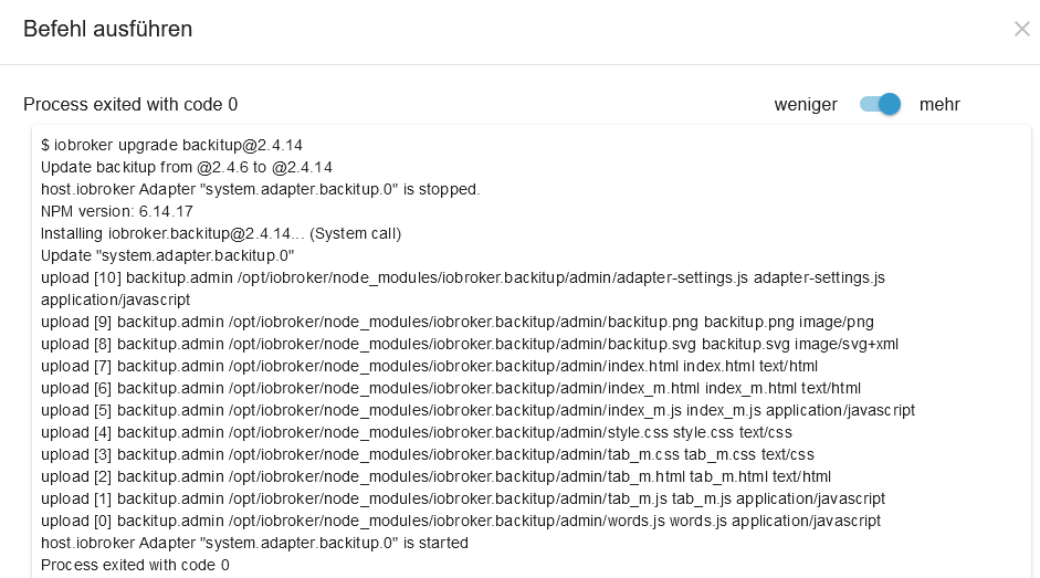

      ich suche vergeblich nach einer Lösung. Ich habe das Problem, dass ich keine Adapter mehr updaten bzw. löschen kann. Auch Admin kann ich nicht updaten. Ich bin noch auf 5.4.8.
      Habe länger nichts mehr im ioBroker verändert, außer ein wenig die VIS angepasst.
      Anbei die Fehlermeldung.
      Den Fixer hab ich auch schon drüberlaufen lassen.
      Muss ich vielleicht Nodejs und NPM updaten.
      Komisch finde ich, dass im Terminal angezeigt wird, ich hätte kein Nodejs installiert. (siehe Code)
      Vielleicht hat ja jemand von euch eine Idee.
      Vielen Dank im Voraus.
