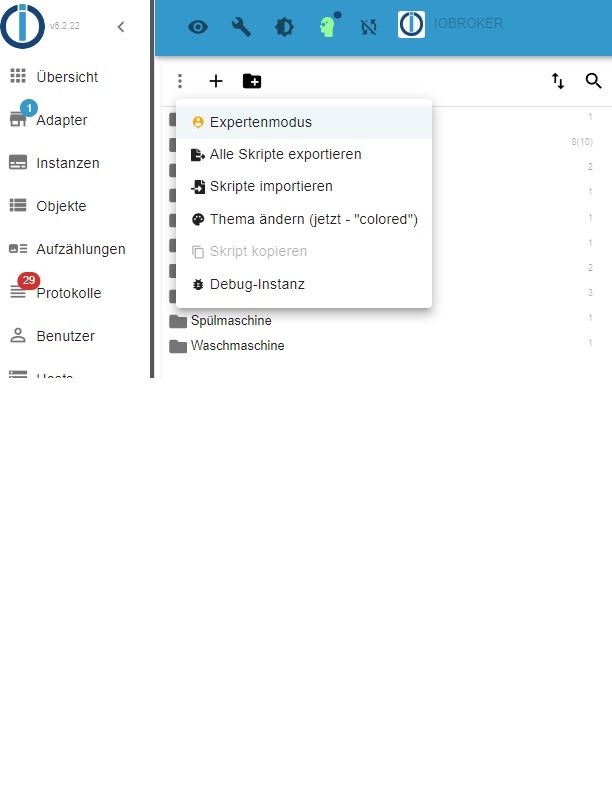

        Du bist sicher NICHT im Expertenmodus da dieser im JS Adapter separat aktiviert werden muss:

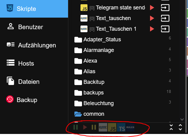

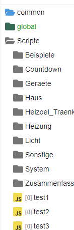

            ok, dann erklärt sich das, aber wenn Du "trotz dem Expertenmodus" diesen Ordner nicht siehst dann wird da an Deinem System was nicht rund laufen...
            Zeig doch mal einen Screenshot von folgendem (wie es bei mir aussieht) wenn der Modus aktiviert ist:

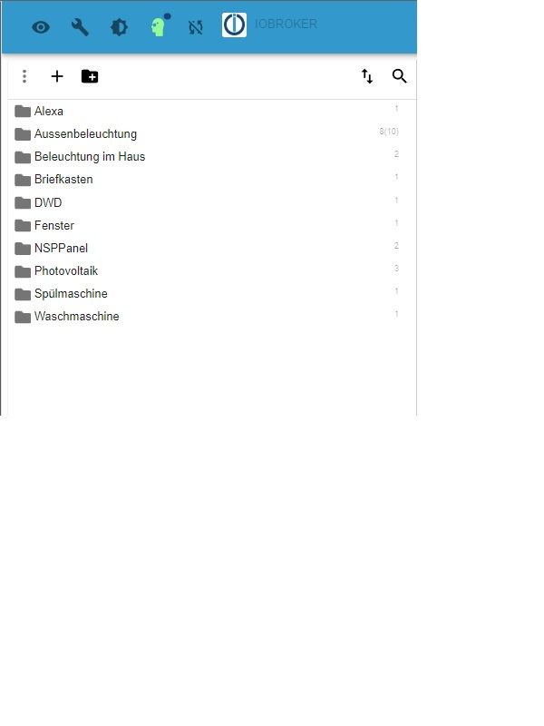

              spacecowboy.21 @DJMarc75 last edited by spacecowboy.21
              So sieht es im Expertenmodus aus

                @spacecowboy-21 komisch dass bei Dir da nichtmal der Ordner COMMON angezeigt wird in dem eigentlich alle Skripte drin stecken...
                Browsercache leeren ? Mehr fällt mir dazu nicht ein - scheint aber iwas krumm zu sein.
