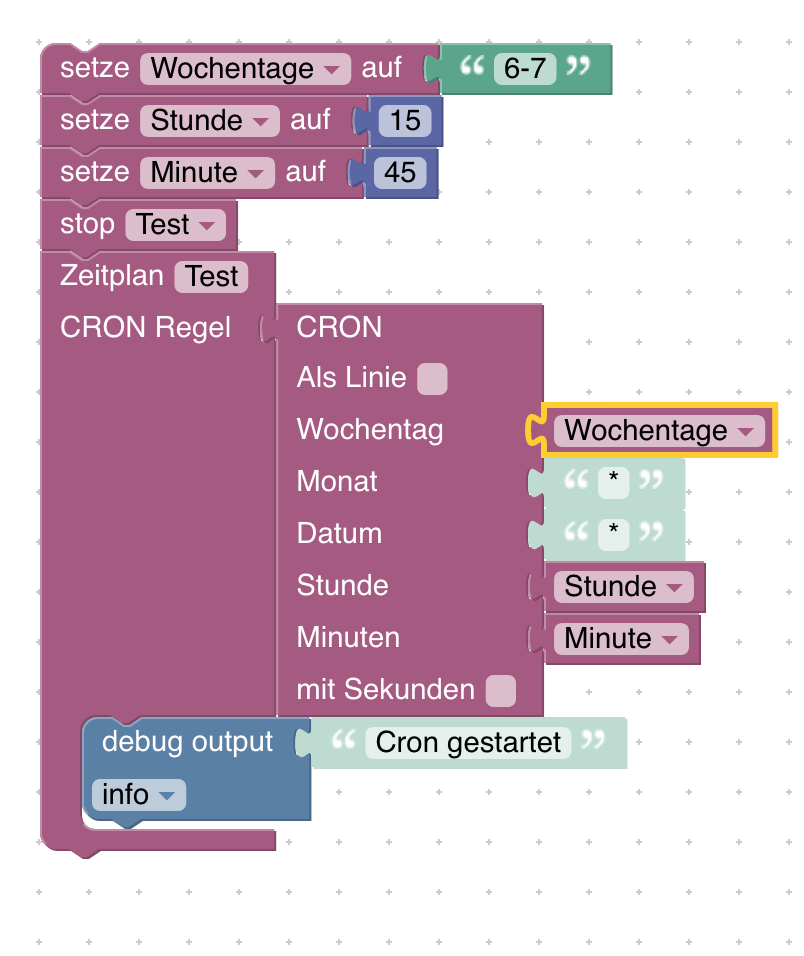

      Ich kämpfe seit geraumer Zeit mit dem Cron (schedule), was ja nicht so kompliziert sein sollte...
      Damit ich hier mal Grundlagen klären kann, habe ich nachfolgendes Blockly zum Testen erstellt:
      Der schedule wird nicht ausgeführt.
      Sobald ich Wochentage rausnehme, geht es.
      Gehe alsi davon aus, dass das Format ein bestimmtest sein muss?
      Typ: number oder string?
      Werte: '6-7' steht doich normalerweise für "Samstag und Sonntag"
      Bin zu doof

        @reutli sagte in Cron/schedule Wochentage per Variable klappt nicht:
        6-7'
        also in js ist die 0,6
        und getrennt durch Komma
          reutli last edited by
          @bahnuhr
          Danke, das passt schon mal und hat funktioniert. Damit "string", korrekt?
